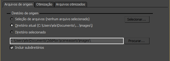

No painel Arquivos de origem, você pode escolher que arquivos pretende otimizar.
Para obter opções sobre como salvar arquivos otimizados, consulte Otimização de lote: Painel Arquivos otimizados.
Selecionar Clique para abrir um seletor de arquivos que permite que você selecione o arquivo ou arquivos a otimizar.
Procurar Clique para exibir um navegador de diretórios que permite escolher o diretório a processar.
Quando ativado, o ProOptimizer analisa subdiretórios e processa seus arquivos elegíveis em lote. Quando desativado, apenas processa arquivos no diretório especificado (a raiz). Padrão=ativado.
Essa opção é desativada quando a Seleção de arquivos está ativa.
