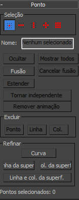

Controles de seleção do subobjeto de ponto
(o padrão). Quando ativado, basta clicar em um ponto para selecionar esse ponto, ou basta arrastar uma região para selecionar um grupo de pontos.
Quando ativado, clicar em um ponto seleciona toda a linha à qual o ponto pertence. Arrastar seleciona todas as linhas na região.
Se o ponto está em uma curva, a linha de pontos seleciona todos os pontos na curva.
Quando ativado, clicar em um ponto seleciona toda a coluna à qual o ponto pertence. Arrastar seleciona todas as colunas na região.
Se o ponto está em uma curva, a coluna de pontos seleciona somente um único ponto.
Quando ativado, clicar em um ponto seleciona a linha e a coluna às quais o ponto pertence. Arrastar seleciona todas as linhas e colunas nessa região.
Quando ativado, clicar ou arrastar seleciona todos os pontos na curva ou superfície.
Mostra o nome do ponto selecionado no momento. Ele é desativado se você selecionar vários pontos.
Por padrão, o nome é "ponto" seguido de um número de sequência. Você pode usar este campo para dar um nome ao ponto.
Clique para ocultar os pontos selecionados no momento.
Clique para mostrar todos os pontos ocultos.
Funde um ponto a outro ponto. (Não é possível fundir um VC para um ponto, ou vice-versa). É um método para conectar duas curvas ou superfícies. Também é uma forma para alterar a forma de curvas e superfícies.
A fusão de pontos não combina os dois subobjetos de ponto. Embora tenham sido conectados, eles continuam sendo dois subobjetos distintos cuja fusão pode ser cancelada mais tarde.
Pontos fundidos se comportam como um ponto único até que sua fusão seja cancelada.
Pontos fundidos são exibidos em uma cor diferente. O padrão é púrpura. (É possível alterar essa cor usando o painel Cores da caixa de diálogo Personalizar interface de usuário).
Cancela a fusão de dois pontos fundidos.
Estende uma curva de ponto. Arraste a partir da extremidade de uma curva para adicionar um novo ponto e estender a curva.
Opção desativada se o ponto é independente. No caso de ponto dependente, clicar neste botão torna-o independente.
Exclui os controladores de animação do ponto selecionado.
Os botões desse grupo excluem um ou mais pontos.
Exclui um ponto único (em uma curva) ou uma linha e coluna de pontos (em uma superfície).
Exclui uma linha de uma superfície.
Exclui uma coluna de uma superfície.
Os botões deste grupo refinam as curvas ou superfícies de ponto, adicionando pontos a elas.
Adiciona pontos a uma curva de ponto.
Adiciona uma linha de pontos a uma superfície de ponto.
Adiciona uma coluna de pontos a uma superfície de ponto.
Adiciona uma linha e uma coluna à superfície de ponto; a interseção é onde você clica na superfície.
Este campo de texto mostra quantos pontos estão selecionados no momento.
