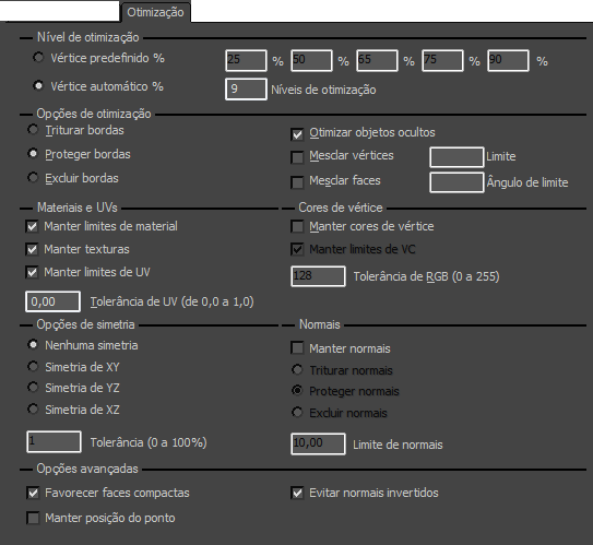

No painel Otimização, escolha a otimização níveis para gerar e as opções que estará ativo.
Estas configurações são comparáveis às opções para o ProOptimizer modificador. A principal diferença é que é possível optar por gerar vários arquivos, cada uma das quais tem um nível diferente de otimização.
Os controles deste grupo são comparáveis ao vértice % de controle para o modificador (consulte ProOptimizer modificador), mas permitem gerar vários otimizado cenas durante o processamento em lote.
Quando predefinido vértice % está ativo, é possível gerar arquivos de até cinco otimizado, usando vértice % valores que você insere. Padrão = 25, 50 65, 75, 90.
Se você inserir menos de cinco valores, o ProOptimizer gera apenas quantas otimizado arquivos como vértice % os valores especificados.
Quando Automatic vértice % está ativo, o ProOptimizer gera multiplie otimizado arquivos no vértice % intervalos regulares. Cada intervalo é maior que 0 e menor que 100 por cento (zero por cento deixava nenhuma geometria e 100 por cento é apenas o modelo original).
O número que você escolhe é o número de arquivos que o ProOptimizer gera otimizado. padrão = 9.
Por exemplo, ao padrão de contagem de 9, otimizado arquivos Utilize vértice % de valores de 10, 20, 30, a 90. Se você alterar o número 3, o vértice % valores utilizados são 25, 50 e 75. Um valor de 50 (muito grande para ser prático) usaria vértice % de valores de 2, 4, 6, através de 98.
Para obter opções sobre como salvar arquivos otimizados, consulte Otimização de lote: Painel Arquivos otimizados.
Consulte Modo de otimização do grupo.
Quando ativado, o ProOptimizer otimiza os objetos ocultos, bem como visível. Quando desativado, o ProOptimizer otimiza os objetos visíveis somente. Padrão=ativado.
Quando ativado, se aplica a ferramenta Mesclar vértices antes de otimização. Padrão=desativado.
Quando ativado, se aplica a ferramenta Mesclar faces antes de otimização. Padrão=desativado.
Estes são equivalentes ao modificador opções. Consulte Materiais e UVs grupo.
Estes são equivalentes ao modificador opções. Consulte vértice as cores de grupo.
Estes são equivalentes ao modificador opções. Consulte Opções de implantação de simetria.
Estes são equivalentes ao modificador opções. Consulte normais grupo.
Estes são equivalentes ao modificador opções. Consulte Opções avançadas de implementação.
