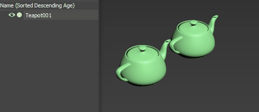

- No exemplo a seguir, Teapot001 é um objeto de matriz que contém dois clones de bule. Quando se clica na opção Criar objeto, dois novos objetos nomeados Teapot001_001 e Teapot001_002 são criados e Teapot001 é ocultado.
