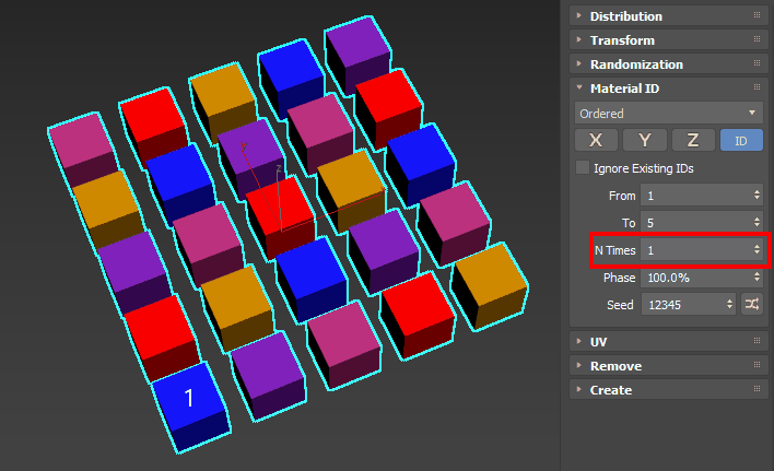

- ID: no exemplo a seguir, CloneIDs são usados para atribuição de ID de material. Quando N vezes é aumentado, o ID de material é repetido.

- ID: no exemplo a seguir, CloneIDs são usados para atribuição de ID de material. Quando N vezes é aumentado, o ID de material é repetido no clone adjacente.

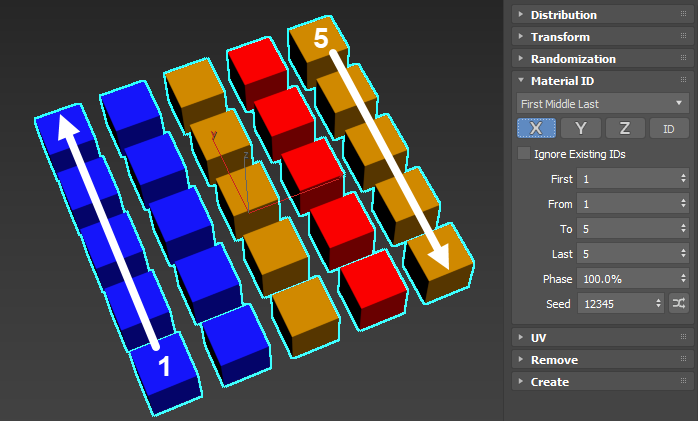

- X: no exemplo a seguir, o Primeiro clone (1) tem o ID de material atribuído um (azul) e o Último (5) tem o ID de material atribuído cinco (laranja). Outros clones nessas linhas ao longo do eixo X também recebem o mesmo ID de material.

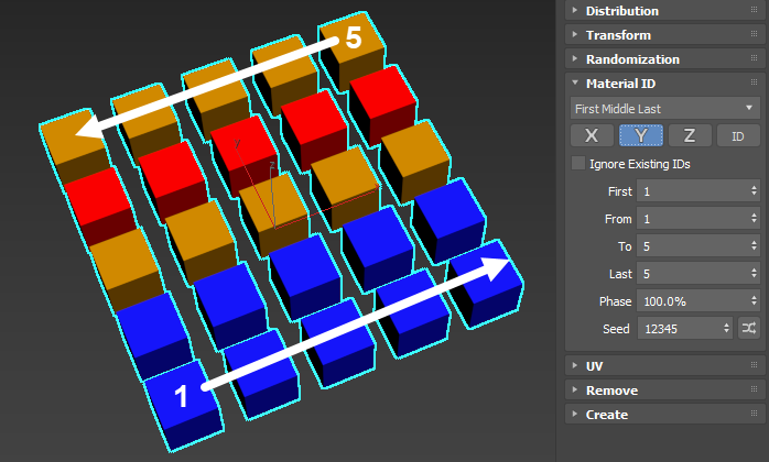

- Y: No exemplo a seguir, o Primeiro clone (1) tem o ID de material atribuído um (azul) e o Último (5) tem o ID de material atribuído cinco (laranja). Outros clones nessas linhas ao longo do eixo Y também recebem o mesmo ID de material.

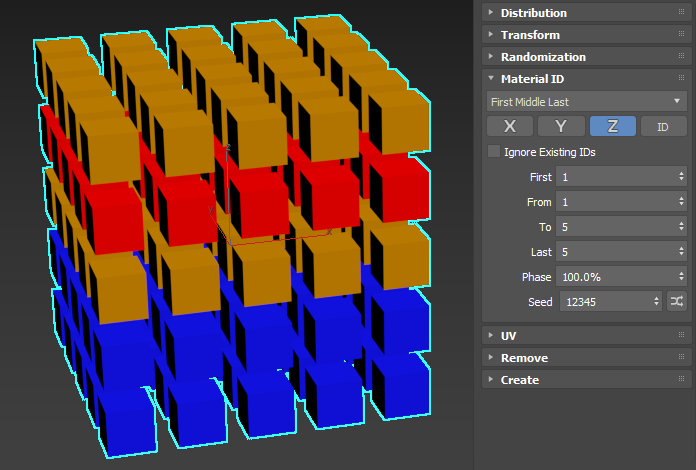

- Z: no exemplo a seguir, o parâmetro Contagem Z foi ajustado, tornando a altura do eixo correspondente a cinco clones. O Primeiro clone (1) tem o ID de material atribuído um (azul), e o Último (5) tem o ID de material atribuído cinco (laranja). Outros clones nessas linhas ao longo do eixo Z também recebem o mesmo ID de material.

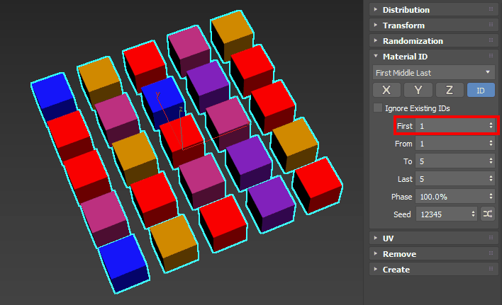

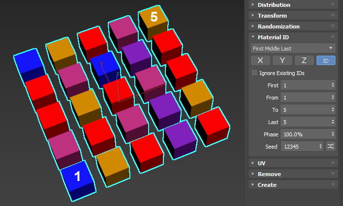

- ID: no exemplo a seguir, o Primeiro clone (1) tem o ID de material atribuído um (azul), e o Último (5) tem o ID de material atribuído cinco. Os CloneIDs dos clones restantes são usados para a atribuição de ID de material.
- Primeiro
- Esse parâmetro só está disponível quando o método Primeiro meio último está selecionado.
- Define o ID de material para o primeiro clone na matriz.

- N vezes
Só está disponível quando o método Aleatório ou Ordenado é selecionado e a orientação é definida como ID.
Especifica o número de vezes que cada ID de material é repetido na matriz.
