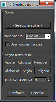

A spline atribuir parâmetros abre a caixa de diálogo.
- Clique no botão de seleção de spline e, a seguir, selecione a spline para usar para o mapeamento. Clique no spline na viewport ou pressione H e seleccionar por nome.
Neste ponto, ou se você já aplicada uma spline, a meta-alça de mapeamento aparece em torno da spline, mostrando os contornos e seções transversais.
objeto em forma de S circular de mapeamento de spline
- Se necessário, modifique o mapeamento transformando as seções transversais em viewports e ajustar a spline atribuir parâmetros configurações da caixa de diálogo. Tenha em mente que as alterações afetam somente o mapeamento em selecionado as faces, a não ser que não há nenhuma face selecionada, em cujo caso as alterações afetam o mapeamento em todos faces.
- Se você usar o método de mapeamento de plano, assegure-se de que as seções transversais são paralelas à superfície plana. Uma forma de fazer isso é para selecionar todas as seções transversais (pressione Ctrl + A) e, a seguir, clique no botão Alinhar: face e, a seguir, clique em uma face da superfície.
Interface
Grupo de spline
Estas configurações são em geral de mapeamento.
- Selecionar spline
Permite especificar uma spline para usar para o mapeamento. Clique neste botão e, a seguir, selecione a spline. Após você especificar a spline, seu nome aparece em o espaço acima do botão.
Se a spline contém vários elementos, o elemento usado para o mapeamento é o que você clique.
- Mapeamento
Permite especificar como modificador projetos o mapa para a malha.
Circular Utilize para objetos com uma seção transversal circular, como um tubo.
Com projeção circular, as seções transversais são circulares por padrão. É possível alterar o mapeamento transformando estas seções transversais. Por exemplo, é possível criar uma espiral ao rotacionar o efeito do mapeamento de seções transversais em torno de seus eixos Z local, de forma sucessiva maiores quantidades.
Plana Utilize para plano de objetos, como uma estrada.
Com projeção plana, as seções transversais são linhas. Para obter melhores resultados, assegure que as seções transversais são paralelas para a malha de superfície, e perpendicular à spline usado para o mapeamento. Na maioria dos casos, isso acontece por padrão.
- Usar junções manuais
Quando ativado, usa a junção de pele como a borda da textura. Quando desativado, utiliza a verde integrado para a linha de junção spline-mapping meta-alça.
Esta opção somente está disponível com o mapeamento circular e funciona melhor com relativamente simples de objetos com extremidades abertas.
Grupo da seção transversal
Após atribuir um spline no grupo de spline (consulte anterior), o 3ds Max aplica o spline mapeamento para o objeto, criar uma seção transversal para cada vértice na spline. A configurações deste grupo permitem manipular as seções transversais. Para selecionar uma seção transversal, clique nele. Para selecionar todas as seções transversais, pressione Ctrl + A.
No modo spline é possível Transform Selected seções transversais no sistema de coordenadas local, mover, rotacionar e dimensionar os mesmos como você deseja ajustar as coordenadas de textura.
Nota: Se você tiver duas seções transversais juntos com muito diferentes orientações ou valores de escala, o mapeamento pode exibir anomalias visual (como irregular UVs) como modificador Unwrap interpola rapidamente a partir de uma seção para o próximo.
- Ajustar
Redimensiona seções transversais selecionado para coincidir com a geometria adjacente.
Nota: Com a geometria assimétricas, ajuste pode gerar resultados inesperados porque ele ajusta a seção transversal para o mais próximo de partes da geometria adjacente ao longo da seção transversal locais dos eixos X e Y. Em tais casos, talvez seja necessário para transformar o corte transversal manualmente para obter o melhor ajuste.
- Adicionar
Permite adicionar seções transversais de controle mais preciso sobre a interpolação de mapeamento entre seções transversais. Clique neste botão e, a seguir, clique na emenda na qual deseja adicionar uma seção transversal. O cursor é alterado para um cursor de alvo de mira quando sobre o spline. Continue adicionando seções transversais conforme necessário e, a seguir, clique de novo no botão para sair do modo Adicionar.
- Remover
Exclui quaisquer cortes transversais. A fim de seções transversais não pode ser excluído.
- Alinhar para:
- Redefinir contagem para
Permite especificar o número de seções transversais espaçadas por igual. Defina o valor numérico e, a seguir, clique no botão Restabelecer Contagem.
Esta ferramenta é útil quando o mapeamento spline tem muitos vértices, e você deseja reduzir o número de seções transversais para um número gerenciáveis.
