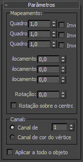

Interface
Grupo de mapeamento
Ladrilho U, Ladrilho V, Ladrilho W
Alterar o lado a lado ao longo de qualquer um dos três eixos de coordenadas.
Inverter
Inverte a direção do mapa ao longo do eixo especificado.
Deslocamento U, Deslocamento V e Deslocamento W
Mova o mapa na direção da coordenada do eixo especificado.
Rotação
Gira o mapa.
Girar sobre o centro
Quando ativo, o mapa gira em torno do centro do objeto. Se isso for aplicado a uma seleção de subobjeto, usará o centro da seleção.
Quando essa opção estiver desativada, o mapa gira sobre o canto da meta-alça de coordenada de U e V.
Grupo Canal
Especifica se a transformação será aplicada a um canal de mapeamento ou a um canal de cor de vértice, e qual canal será usado. Para obter mais informações sobre esses canais, consulte Modificador de mapa UVW.
  • Canal de mapa Especifica um canal UVW a ser usado para o mapeamento. Use o girador para definir o número do canal.
  • Canal de cor de vértice Usa o canal de cor de vértice para o mapeamento.
Aplicar ao objeto inteiro
Se o modificador Xform UVW for aplicado a uma seleção de subobjeto ativa, tal como face ou patch, isso trocará controles caso as configurações do modificador Xform UVW afetem somente a seleção de subobjeto original ou o objeto inteiro.
