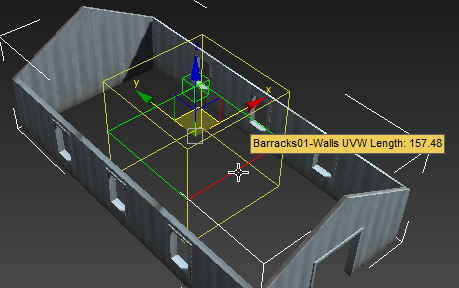

Ajustando um manipulador de aresta para mapeamento de Caixa

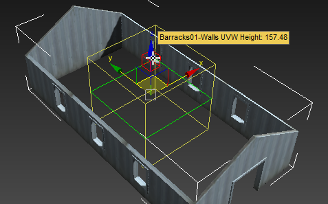

Ajustando o manipulador de altura para mapeamento de Caixa
Quando você usa o manipulador para ajustar a Altura, o gizmo permanece centralizado no plano de Comprimento/Largura e então o ajuste de Altura dimensiona o mapeamento.

Para utilizar os manipuladores para controlar a largura e o comprimento:
  1. No painel Modificar, selecione o modificador Mapa do UVW na exibição de pilha.
    Você também pode estar no nível do Gizmo do modificador.
  2. Na barra de ferramentas principal, clique para ativar Selecionar e manipular.
    As arestas verdes aparecem ao longo dos lados do gizmo do modificador do Mapa UVW. Uma aresta fica vermelha quando você move o mouse sobre ela.
  3. Arraste uma aresta do gizmo para ajustar a largura ou o comprimento.
    Uma dica de ferramenta exibe a nova largura ou o valor de comprimento.
Para utilizar os manipuladores para controlar a escala vertical:
    Para os tipos de mapeamento 3D, um cubo verde aparece na parte superior do gizmo do modificador de Mapa UVW. O cubo se torna vermelho quando você move o mouse sobre ele.
  3. Arraste o cubo para ajustar a altura do gizmo.
    Uma dica de ferramenta mostra o novo valor do lado a lado na vertical.

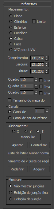

Implementação Parâmetros
Grupo de mapeamento
Determina o tipo de coordenadas de mapeamento utilizado. Diferentes tipos de mapeamento são diferenciados pelo modo como o mapa é geometricamente projetado no objeto e como a projeção interage com as superfícies do objeto.
Nota: Quando a opção Tamanho do mapa do mundo real for ativada, somente os tipos de mapeamento plano, cilíndrico, esférico e caixa estarão disponíveis. Da mesma forma, se uma das outras opções (Empacotamento, face ou XYZ para UVW) estiver ativa, o Tamanho do mapa do mundo ficará indisponível.
Plano
Projeta o mapa de um único plano contra o objeto, de certa forma, projetando um slide.
A projeção plana é útil quando apenas um lado de um objeto precisar ser mapeado. Também é útil para mapear, de forma oblíqua, vários lados e para mapear dois lados de um objeto simétrico.
Projeção de mapa plano
Cilíndrica
Projeta o mapa de um cilindro, empacotando-o em torno de um objeto. Junções onde as arestas do bitmap se encontram ficam visíveis, a não ser que um mapa perfeito seja utilizado. A projeção cilíndrica é útil para objetos que são cilíndricos na forma.
Projeção de mapa cilíndrico
Cap
Aplica coordenadas de mapeamento do plano às coberturas do cilindro.
Nota: Se as extremidades da geometria do objeto não estiverem em ângulos retos para os lados, a projeção de Cobertura aparará os lados do objeto.
Esférica
Circunda o objeto com a projeção de mapa de uma esfera. Você verá uma junção e as singularidades de mapeamento na parte superior e inferior da esfera onde as arestas de bitmap se encontram, nos polos da esfera. O mapeamento esférico é útil para objetos que têm formato quase esférico.
Projeção de mapa esférico
Encolher empacotamento
Utiliza o mapeamento esférico, mas trunca os cantos do mapa e une todos em um único polo, criando somente uma singularidade. O mapeamento de embalagem é útil quando você quer ocultar o mapeamento singularidade.
Projeção de embalagem
Caixa
Projeta o mapa de seis lados de uma caixa. Cada lado projeta um mapa de plano e o efeito na superfície depende do normal da superfície. Cada face é mapeada da superfície mais próxima da caixa, cujo normal mais próximo fica paralelo ao seu próprio normal.
Projeção de caixa (mostrada em uma caixa e em uma esfera)
Face
Aplica uma cópia do mapa a cada face de um objeto. Pares de faces que compartilham uma aresta oculta são mapeados com o mapa retangular completo. As faces únicas sem aresta oculta são mapeadas com uma parte triangular do mapa.
Projeção de face
XYZ para UVW
Mapeia coordenadas procedurais 3D para coordenadas UVW. Fixará a textura procedural na superfície. Se a superfície for estendida, o mesmo acontecerá com o mapa procedural 3D. Utilize esta opção com texturas procedurais, como Celular, em objetos com topologias animadas.
Para obter mais informações sobre como utilizar esta opção, consulte Exemplo: Para usar a opção XYZ para UVW:.
Dica: Na implementação Coordenadas do Editor de materiais do mapa, defina Origem como Canal de mapas explícito. Utilize o mesmo canal de mapa no material e no modificador de Mapa UVW.
É copiada uma esfera com textura procedural 3D e as cópias são estendidas.
Direita: O uso de XYZ para UVW no objeto permite que a textura procedural 3D seja fixada e estendida com a superfície.
Comprimento, Largura e Altura
Especifica as dimensões do gizmo do Mapa UVW. A escala padrão do ícone de mapeamento é definida pela dimensão maior do objeto quando você aplicar o modificador. É possível animar a projeção em nível de gizmo. Observe os seguintes fatos sobre esses giradores:
  • As dimensões são baseadas em uma caixa delimitadora do gizmo.
    A dimensão Altura não está disponível para o gizmo Plano: ela não têm profundidade. Da mesma forma, as dimensões para mapeamento cilíndrico, esférico e empacotamento exibem as dimensões para sua caixa delimitadora e não os raios. As dimensões não estão disponíveis para o mapa de Face: Cada face na geometria contém todo o mapa.
  • As três dimensões são definidas para 1 ou 2, dependendo do tipo de mapa e das dimensões ao carregar arquivos criados no Autodesk VIZ ou em versões anteriores do 3ds Max. (Isso mantém a compatibilidade com os arquivos de versões anteriores, nos quais gizmos foram dimensionados de forma não uniforme para ajustar suas dimensões).
    As dimensões são basicamente fatores de escala, ao invés de medidas. Você pode redefinir os valores para as dimensões ao clicar nos botões Ajustar ou Redefinir, que perderão o dimensionamento não uniforme original.
Ladrilho U, Ladrilho V, Ladrilho W
Permite especificar as dimensões do mapa de UVW, para organizar a imagem lado a lado. Estes são valores de ponto flutuante que você pode animar para deslocar grau lado a lado do mapa ao longo do tempo.
Inverter
Inverte a imagem no eixo especificado.
Quando ativado, utiliza mapeamento do mundo real para materiais mapeados por textura que são aplicados ao objeto. Os valores de escala são controlados pelas configurações Usar escala real encontradas na implementação Coordenadas do material aplicado. (Tamanho do mapa do mundo real e Usar escala real devem ser ativadas ou desativadas ao mesmo tempo). Padrão=desativado.
Quando ativada, os giradores Comprimento, largura, altura e grau lado a lado não fiquem disponíveis.

Grupo Alinhamento
X/Y/Z
Selecione uma das opções a seguir para inverter o alinhamento do gizmo de mapeamento. Cada uma especifica quais eixos do gizmo são alinhados ao eixo Z local do objeto.
Nota: Estas opções não são iguais as das caixas de seleção Inverter, ao lado dos giradores do Quadro U/V/W. Os botões de opção de Alinhamento realmente invertem a orientação do gizmo, enquanto as caixas de seleção Inverter invertem uma orientação do mapa atribuído.
Manipular
Quando ativada, o gizmo aparece no objeto, permitindo alterar os parâmetros no viewport. Quando a opção Tamanho do mapa do mundo real está ativada, a opção Manipular fica disponível com os tipos de mapeamento Plano e Caixa. Para obter mais informações, consulte Manipuladores do mapa do UVW.
Dica: Ative o snap para ajustar o mapeamento de forma precisa.
Ajustar
Ajusta o gizmo no âmbito do objeto e dos centros de modo que fica bloqueado para as extensões do objeto. Indisponível quando a opção Tamanho do mapa do mundo real estiver ativada.
Centro
Move o gizmo para que seu centro coincida com o centro do objeto.
Ajuste de bitmap
Exibe o navegador padrão do arquivo de bitmap para que você possa selecionar uma imagem. Indisponível quando a opção Tamanho do mapa do mundo real estiver ativada.
Para mapeamentos planos, o ícone do mapa é definido para a proporção da imagem. Para mapeamento cilíndrico, a altura (em vez do raio do gizmo) é dimensionada para coincidir com o bitmap. Para obter melhores resultados, primeiro utilize o botão Ajustar para coincidir com o raio do objeto e do gizmo e depois use Ajuste de bitmap.
Alinhamento normal
Clique e arraste na superfície do objeto ao qual o modificador foi aplicado. A origem do gizmo é colocada no ponto na superfície no qual o mouse está apontando. O plano XY do gizmo é alinhado com a face. O eixo X do gizmo fica no plano XY do objeto.
A opção Alinhar normal respeita os grupos de suavização e utiliza normal interpolada com base na suavização da face. Como resultado, é possível orientar o ícone do mapeamento para qualquer peça da superfície, ao invés de ter que efetuar snap para normais de face.
Alinhamento de vista
Reorienta o gizmo de mapeamento para o viewport ativo. O tamanho do ícone é alterado.
Ajuste de região
Ativa o modo no qual é possível arrastar os viewports para definir a região do gizmo de mapeamento. A orientação do gizmo não é afetada. Indisponível quando a opção Tamanho do mapa do mundo real estiver ativada.
Redefinir
Exclui o controlador atual que controla o gizmo e conecta um novo inicializado usando a função Ajustar. Nenhuma animação para o gizmo é perdida. Como com todas as opções de alinhamento, é possível cancelar a operação Redefinir ao clicar em Desfazer.
Adquirir
Copia as coordenadas UVW de outros objetos quando você seleciona um objeto do qual você quer adquirir UVWs. Uma caixa de diálogo pergunta se a aquisição deve ser feita em um modo absoluto ou relativo.
Se você escolher Absoluto, o gizmo de mapeamento será posicionado exatamente na parte superior do gizmo de mapeamento que você selecionar. Se você escolher Relativo, o gizmo de mapeamento adquirido será posicionado sobre o objeto selecionado.
Grupo de exibição
Esta configuração determina se e como as interrupções de mapeamento, também conhecidas como junções, aparecem nos viewports. As junções somente aparecem quando o nível de subobjetos do Gizmo está ativo.
Dica: A cor padrão da junção é verde; para alterá-la, vá até o menu Personalizar Personalizar interface do usuário guia Cores e na lista suspensa, selecione elementos Mapa UVW.
As opções são:
  • Não mostrar junções Os limites de mapeamento não aparecem nas viewports. Esta é a opção padrão.
  • Exibição de junção fina Exibe os limites de mapeamento em superfícies de objeto nas viewports com linhas relativamente finas. A espessura de linha permanece constante como você aumentar e diminuir o zoom na vista.
  • Exibição de junção espessa Exibe os limites de mapeamento nas superfícies do objeto nos viewports com linhas relativamente grossas. A espessura de linha aumenta quando você efetuar o zoom na vista e diminui quando você afasta o zoom.
