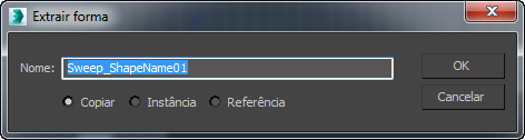

Caixa de diálogo Extrair forma (Modificador de varredura)
O recurso Extrair permite recuperar seções transversais personalizadas que possam ter sido excluídas da cena. Desde que você tenha um objeto de varredura na cena que utilize a forma excluída como uma seção transversal personalizada, é possível utilizar Extrair para restaurar a forma para a cena.
Em uma cena grande que tenha muitos objetos e formas, também é possível usar Extrair se quiser duplicar rapidamente uma seção utilizada pela varredura, em vez de procurar a forma original usada como a seção.

Para extrair uma seção de uma varredura:
  1. Em uma viewport, selecione uma forma varrida.
  2. Vá para o painel Modificar e, na implementação de Tipos de seção grupo Tipos personalizados de seção, clique no botão Extrair.
    O 3ds Max abre a caixa de diálogo Extrair formas.
  3. Insira um novo nome para a seção extraída.
  4. Especifique o tipo de forma clonada que você deseja extrair; uma cópia, uma instância ou uma referência.
  5. Clique em OK.
Interface
Nome
Este campo mostra o nome padrão que será atribuído para à seção extraída. Por padrão, sempre tem a convenção de nomenclatura de Sweep_ShapeName01, Sweep_ShapeName02, e assim por diante.
Por exemplo, se a seção ausente foi nomeada Roman-Ogee, a forma extraída será nomeada Sweep_Roman-Ogee01.
Copiar
Insere uma cópia da seção extraída na origem global (0,0,0).
Instância
Insere uma instância da seção extraída na origem global.
Referência
Insere uma referência da seção extraída na origem global.
