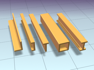

Exemplos de extrusões criadas com o modificador Varredura
