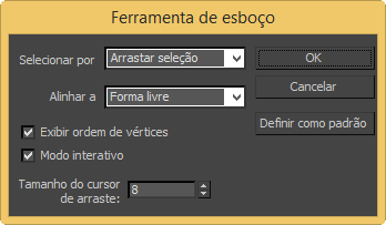

Caixa de Diálogo para a Ferramenta de Esboço
Se você precisa coincidir uma seleção contígua de vértices de textura para um contorno em bitmap, seja uma forma irregular, uma linha reta, ou uma forma geométrica, você pode usar a ferramenta de Esboço para executar a operação rapidamente, ao invés de arrastar os vértices, um de cada vez.

Interface
Selecionar por
Permite que você escolha como selecionar os vértices para o esboço:
  • A Seleção de Escolha permite-lhe selecionar os vértices de um por um. Quando você clica em OK, uma Seleção de cursor aparece compondo um signo + e a letra P; quando o cursor está sobre um vértice, o símbolo + se torna maior. Para concluir a seleção, clique com o botão direito e a seguir, arraste para criar um esboço. Após desenhar, você retorna ao modo de seleção, e assim por diante. Para sair, clique com o botão direito.
  • Arraste a Seleção permite selecionar múltiplos vértices ao arrastar. Quando você clicar em OK, o cursor aparece como um círculo. Depois de arrastar para selecionar os vértices, solte o botão do mouse e em seguida arraste (ou Alt+ clique) para fazer o esboço. Tal como acontece com a seleção de Escolha, o cursor do mouse continua para alternar entre Selecionar e modos de esboço até que você clique com o botão direito para sair.
  • use a seleção atual Usa a seleção atual; não é possível alterar a seleção enquanto usa a ferramenta. Se a seleção atual é de Arestas ou Faces, a ferramenta de Esboço utiliza todos os vértices selecionados anexados aos subobjetos.
Alinhar a
Permite escolher como fazer o esboço:
  • Forma Livre Arraste para efetuar o esboço de forma livre (como desenhar com um lápis) ou Alt+ clique para conectar o esboço
  • Linha Arraste para efetuar o esboço de um único segmento de linha reta.
  • Caixa Arraste na diagonal para efetuar o esboço de um retângulo.
  • Círculo Arraste para fora para efetuar o esboço de um círculo, e em seguida mova o mouse em círculo para rotacionar o círculo.
Exibir a Ordem do Vértice
Exibe o número de etiquetas que indicam a ordem na qual os vértices foram selecionados e serão distribuídas durante o desenho.
Modo Interativo
Mostra o posicionamento do vértice enquanto faz o esboço. Desativar para obter o feedback mais rápido.
Arraste o tamanho do cursor
Define o tamanho do cursor do mouse usado enquanto arrasta uma seleção. Padrão=8. Faixa=1 a 15.
OK
Aceita as alterações e fecha a caixa de diálogo.
Cancelar
Desfaz as alterações e fecha a caixa de diálogo.
Definir como Padrão
Torna as configurações atuais os padrões para a sessão atual.
