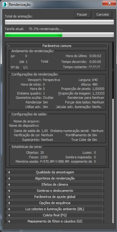

    Neste exemplo, vamos dizer que você tem um único monitor está configurado para resolução de 1280 x 1024 e foi perdida a caixa de diálogo Andamento da renderização.
    Ele estava visível na última vez em que é renderizada, mas que era um tempo atrás e outra pessoa tem sido usando o sistema.
  1. Assegure-se de que o 3ds Max não está em execução.
    3dsmax.ini está constantemente atualizado enquanto o 3ds Max está em execução.
  2. Iniciar um editor de texto e abra 3dsmax.ini .
    No Windows 7 e 8, por padrão, 3dsmax.ini é localizado em \Users\<nome do usuário > \appdata\local\autodesk\3dsmax 2015 - 64bit\ptb\ .
    Se você não pode encontrar 3dsmax.ini na localização padrão, é possível utilizar a função de pesquisa do Windows para localizá-lo.
  3. Navegue para baixo na lista de entrada até encontrar a entrada para a caixa de diálogo Andamento da renderização:
    [RenderProgressDialogPosition]
    Dimension=-425 152 379 866
    A primeira cota de dois dígitos especifica o local do canto superior esquerdo da caixa de diálogo, em relação a (0,0), que é o canto superior esquerdo da tela. Portanto, neste exemplo, o canto superior esquerdo da caixa de diálogo é – 425 pixels da borda esquerda da tela e 152 pixels a partir da parte superior. O segundo par de dígitos descrever o tamanho horizontal e vertical da caixa de diálogo, para que esta caixa de diálogo é 379 pixels wide e 866 pixels altos.
    Como este exemplo assume um único monitor, configurado para resolução de 1280 x 1024, esta caixa de diálogo está fora da tela para a esquerda. Se o primeiro número foram maiores que 1280, a caixa de diálogo seria fora da tela para a direita.
  4. Coloque o cursor sobre a linha de cota” e navegue para o problema número.
    O problema número é normalmente a primeira ou segunda, já que os dois últimos define a largura e a altura da caixa de diálogo.
  5. Alterar o problema número para um valor positivo e dentro do intervalo 1280 para 1024.
  6. Salve o arquivo e reinicie 3dsmax.ini 3ds Max.
A próxima vez que você renderizar, a caixa de diálogo Andamento da renderização é exibido na tela.

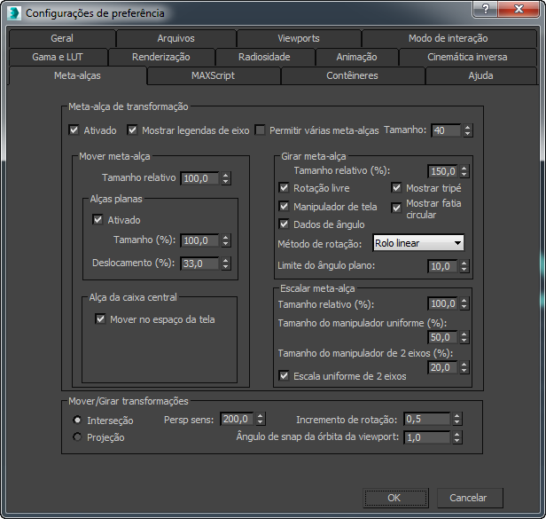

Faltam os gizmos de transformação
Sempre que você mover, rotacionar ou alterar a escala de um objeto, o eixo vermelho ortogonais é substituída por uma transformação meta-alça com propósitos específicos. É possível perder a transformação meta-alça, mas é fácil obter novamente. Se você tiver perdido o alça de transformação, execute estas etapas:
  • Abra o painel Preferências gizmos, e as suas configurações para aqueles mostrados na imagem a seguir. O mais importante é gizmos de transformação , que determina a visibilidade da meta-alça de transformação.
    Como alternativa, se estiver usando o sistema de menu padrão, alterne as Vistas Mostrar gizmos de transformação. Se estiver usando o sistema de menu Alt, alterne Cena Configurar vistas Mostrar gizmos de transformação.
  • Também é possível (mas provável) que a transformação meta-alça é ativada, mas é muito pequena para ver. Para aumentar seu tamanho, pressione a = repetidamente.
    reduz o tamanho.
  • Também é possível utilizar o editor Customize User Interface para adicionar um controle personalizado, tecla de atalho ou outros — para alternar os gizmos de transformação. O nome da ação é Mostrar gizmos de transformação.
