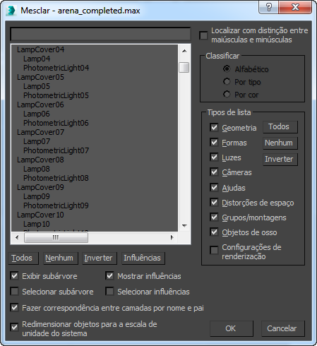

Se você puder acessar a caixa de diálogo Mesclar, use-a para visualizar uma lista dos componentes na cena. Isso ajuda a localizar o objeto corrompido que está causando a falha de carga. Ao encontrar o objeto corrompido, exclua-o do arquivo e salve novamente.
Para utilizar o menu Mesclar para localizar objetos corrompidos:
  1. Inicie o 3ds Max.
  2. Selecione Arquivo Importar Mesclar.
    A caixa de diálogo Mesclar é aberta e mostra todos os componentes da cena.
  3. Selecione o modelo, clique em Abrir e veja se algum dos objetos ou formas na cena está corrompido.
  4. No grupo Tipos de Lista, à direita, desative tudo, exceto Geometria, Formas e Grupo/Montagens.
  5. Clique em Tudo e clique em OK.
    Se os objetos aparecerem na viewport, significa que esses componentes da cena não estão corrompidos.
  6. Execute essas etapas novamente com outros Tipos de lista ativados.

  2. Selecione novamente Arquivo Mesclar e desative tudo, exceto Geometria, Formas e Grupos/Conjuntos.
  3. Selecione os primeirosdez objetos na lista de componentes e clique em OK.
