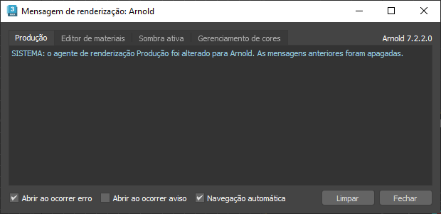

A janela de Mensagem de renderização exibe erros e outras mensagens de alguns agentes de renderização (embora não o Agente de renderização de linhas de digitalização padrão).
Exemplo de uma janela de Mensagem de renderização
Surgem três campos de status acima da área de mensagens, no lado direito da janela:
[agente de renderização e versão] Mostra o agente de renderização atual e seu número de versão detalhado.
Núm. CPUs Exibe o número de CPUs em uso.
Núm. de encadeamentos Exibe o número de encadeamentos que estão sendo renderizados.
Além disso, a área de mensagem é organizada em três guias:
Produção Mostra mensagens do agente de renderização de Produção.
Editor de material Mostra mensagens do agente de renderização do Editor de material.
ActiveShade Mostra mensagens do agente de renderização ActiveShade.
- Gerenciamento de cores Mostra mensagens relacionadas ao gerenciamento de cores baseado em OCIO.
- Abrir em Erro
A janela Mensagem de renderização será exibida se o agente de renderização registrar uma mensagem de erro. Padrão=ativado.
Isto é idêntico à preferência de Renderização, Abrir janela de mensagem em erro. O 3ds Max sincroniza o estado das duas alternâncias.
- Abrir ao ocorrer aviso
- A janela Mensagem de renderização será exibida se ocorrer um aviso.
- Navegação automática
- Acessa automaticamente a parte inferior de todas as mensagens de erro. Padrão=ativado.
- Se houver várias mensagens, a desativação da Navegação automática permitirá acessar e ler todas as mensagens.
- Limpar
Clique para apagar todas as mensagens da área de mensagens.
Nota: Suas configurações não são específicas da cena. Elas são levadas para sua próxima sessão.
