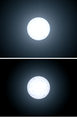

Objetos com configurações diferentes de Tamanhos radiais aplicadas a Brilho
Ao adicionar e mover pontos ao longo da curva, você pode fazer com que as áreas do efeito se estendam ainda mais ao mover um ponto acima de um valor de um no gráfico. Também é possível diminuir as áreas do efeito ao mover um ponto entre um e zero no gráfico. Por fim, você pode eliminar áreas do efeito ao mover um ponto abaixo de zero no gráfico.
