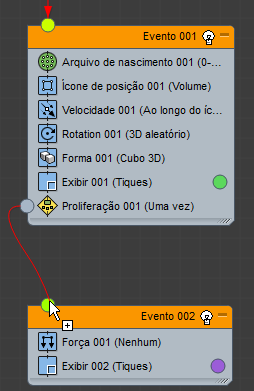

Para conectar um teste a um evento, arraste da sua saída de teste, o círculo verde que se destaca à esquerda do teste, até a entrada do evento, que se destaca na parte superior. É possível arrastar a partir da entrada para a saída também. Ds mesma forma, é possível conectar um evento global a um evento de criação arrastando entre a saída de origem na parte inferior do evento global e a entrada de evento.
Conectando um evento
Quando o fio está pronto para ser conectado à um soquete de entrada ou saída, o cursor exibe um pequeno sinal de mais.
