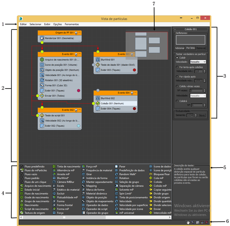

A Vista de partículas fornece uma interface do usuário para a criação e a modificação de sistemas de partículas no Fluxo de partículas. A janela principal, conhecida como exibição de eventos, contém o diagrama de partículas, que descreve o sistema de partículas. Um sistema de partículas consiste em um ou mais eventos ligados, cada um contendo uma lista de um ou mais operadores e testes . Os operadores e os testes são conhecidos coletivamente como ações.
O primeiro evento é chamado de evento global, pois todos os operadores que ele contém podem afetar o sistema de partículas inteiro. O evento global sempre tem o mesmo nome que o ícone do Fluxo de partículas; por padrão, ele é Origem do PF ## (iniciando com 01 e aumentando). A seguir, há o evento de criação, que deverá conter um operador de criação se o sistema gerar partículas. Por padrão, o evento de criação contém este operador, bem como vários outros que definem as propriedades iniciais do sistema. É possível adicionar qualquer número de eventos posteriores a um sistema de partículas; coletivamente, o evento de criação e os eventos adicionais são chamados de eventos locais. Eles são assim denominados porque as ações de um evento local geralmente afetam somente as partículas no evento no momento.
Utilize testes para determinar quando as partículas são elegíveis para deixar o evento atual e entrar em um evento diferente. Para indicar para onde eles devem seguir, ligue o teste a outro evento. Esta ligação define a esquemática ou o fluxo do sistema de partículas.
Por padrão, o nome de cada operador e teste em um evento é seguido da respectiva configuração ou configurações mais importantes entre parênteses. Uma barra de menus é exibida acima do evento e abaixo dele está o depósito, que contém todas as ações disponíveis para uso no sistema de partículas, bem como uma seleção dos sistemas de partículas padrão.
1. Barra de menu
2. Exibição de eventos
3. Painel Parâmetros
4. Depósito
5. Painel Descrição
6. Ferramentas de visualização
7. Navigator
A Vista de partículas compreende os seguintes elementos:
O Navegador permite que você mova rapidamente o diagrama de partículas.
Para alternar a exibição do painel Parâmetros, selecione o menu Exibir
Parâmetros.
O conteúdo da depósito é dividido em três categorias: operadores, testes e fluxos.
Para alternar a exibição da depósito, selecione o menu Exibir
Depósito.
Parâmetros.
