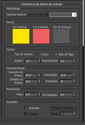

Cada efeito tem seus próprios parâmetros. Ao selecionar um efeito de fogo na lista Efeitos, seus parâmetros aparecem na Caixa de diálogo de ambiente.

Você pode definir três propriedades de cor para um efeito fogo, usando as amostras de cor em Cores. Clique em uma amostra de cor para, no 3ds Max Seletor de cores.
O efeito fogo é colorido usando um gradiente entre as cores internas e externas. As áreas densas do efeito usam as cores internas e gradualmente vão mesclando as cores externas, próximas das bordas do efeito.
Ao ativar Explosão e Fumaça, as cores internas e externas animam formando a cor da fumaça. Ao desativar Explosão ou Fumaça, a cor da fumaça é ignorada.
É possível controlar a forma, escala e padrão das chamas dentro do efeito fogo com os controles em Forma.
Define a direção e a forma geral das chamas.
Valores menores que 1,0 comprimem as chamas, tornando-as mais curtas e largas.
Valores maiores que 1,0 alongam as chamas, tornando-as longas e finas.
Você pode combinar Esticar com uma escala não uniforme do aparato. Use escala não uniforme para alterar o limite do efeito e dimensionar a forma das chamas.
Utilize o parâmetro esticar para dimensionar somente as chamas dentro do aparato. É possível utilizar valores Esticar para reverter o efeito que dimensionamento exerceu nas chamas.

Define-se o tamanho e a aparência das chamas usando os parâmetros em Características. Todos esses parâmetros dependem do tamanho do aparato e são independentes entre si. Alterar um parâmetro afeta o comportamento dos outros três.
