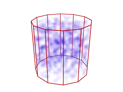

O CylGizmo permite a você criar uma meta-alça em forma de cilindro na sua cena. Clicar no botão CylGizmo exibe a implementação dos Parâmetros de meta-alça do cilindro.
Meta-alça de cilindro com névoa de volume
