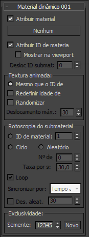

Interface
A interface do usuário é exibida no painel Parâmetros, no lado direito da caixa de diálogo Vista de partículas.
Nota: Os botões de seleção da implementação Material dinâmico permitem atribuir IDs de material às partículas de diversas maneiras, dependendo do que você estiver utilizando -- textura animada ou material composto. Padrão=Mesmo que a ID de partículas.
Atribuir material
Quando ativado, o operador atribui o material especificado (consulte o parâmetro seguinte) às partículas. Padrão=ativado.
[botão]
Utilize este botão para atribuir um material para o operador. Clique no botão e, a seguir, utilizar o material / Map Navegador para selecionar o material. Alternativamente, arraste o material do slot de amostra de um Editor de materiais para o botão.
Após atribuir um material para o operador, seu nome aparecerá no botão.
Atribuir ID de material
Quando ativado, o operador define um número de ID de material para cada partícula. Padrão=ativado.
Em geral, deve permanecer ativado. O Fluxo de partículas utiliza a ID de material com o mapa Idade de partículas para localizar as outras propriedades da partícula, inclusive sua vida útil e idade atual. E utiliza a ID de material com materiais compostos para saber qual submaterial deve ser atribuído a uma partícula.
Exibir na viewport
Quando ativado, o material é mostrado aplicado às partículas nas viewports quando as partículas são exibidas como geometria.
Deslocamento de ID Sub-Mtl
Quando se usa herança de material com um material Multiobjeto/Subobjeto, o operador Material dinâmico adiciona esse valor ao valor da ID de material para criar uma ID de submaterial. Fluxo de partículas utiliza esta ID para determinar quais do material sub-materials para herdar e, portanto, aplicam para as partículas em seu evento, com base na sub-material ID do material.
Grupo Textura animada
Atribui a mesma ID de material a uma partícula como sua ID de partícula. Escolha esta opção ao usar um material que contenha uma textura animada, como um Bitmap, Idade de partículas ou mapa MBlur de partículas.
Nota: O Fluxo de partículas atribui IDs de partículas de forma consecutiva para partículas no nascimento, começando com 0. Embora a maior ID de partícula possível esteja acima de 2.000.000.000, a maior ID de material possível material ID é 65535. A partir daí, a sequência de numeração começa novamente em 0. Portanto, ao utilizar um mapa de Idade de partículas em um material atribuído ao operador de material dinâmico, para obter melhores resultados, utilize um total de 65.536 partículas ou menos.
Redefinir idade de partículas
Quando ativado, define como 0 a idade de cada partícula quando ela entra no evento.
Ao usar um material animado com um mapa de bitmap, ative esta opção para garantir que a animação sempre seja reproduzida a partir do primeiro quadro.
Randomizar deslocamento de idade
Quando ativado, o fluxo de partículas varia aleatoriamente a diferença entre a idade de partículas e a ID de material inicial. A diferença máxima é determinada pelo parâmetro de deslocamento máximo.
Deslocamento máximo
O número máximo de quadros com o qual o Fluxo de partículas pode variar aleatoriamente a idade de partículas.
Grupo Rotoscopia do submaterial
Essas configurações permitem escolher a base que o operador deve usar para alterar as atribuições de ID de material quando utilizar um material composto, como multiobjetos/subobjetos, e especificar a taxa de alteração.
ID de material
Atribui a mesma ID de material para todas as partículas. Utilize o campo numérico para definir o valor de ID.
Repetir
Atribui a cada partícula uma ID de material na faixa de 1 a N, onde N=Número de submateriais, com ordem sequencial crescente. A primeira ID atribuída é 1, depois 2, com o incremento de 1 para cada unidade, até chegar a N; a seguir, 1 novamente, e assim por diante.
Aleatório
Atribui a cada partícula uma ID de material aleatória na faixa de 1 a N, sendo que N=Número de submateriais.
No. de submaterial
O maior número de ID atribuído a partículas usando a opção Ciclo ou Aleatório.
Em geral, defina isso como o mesmo número de sub-materiais no material Múltiplo/Subobjeto. Se for definido como um número menor, o operador utilizará apenas esses diversos sub-materiais, começando com o primeiro e contando para cima.
Nota: O 3ds Max define automaticamente esse valor como o número de submateriais do material, apenas uma vez, na primeira vez que você aplica o material ao operador. Todas as alterações subsequentes do próprio material ou a aplicação de um material diferente ao operador não irão alterar ou atualizar a configuração.
Taxa por seg[undo]
Define o número de vezes por segundo que a ID de material atribuída é incrementada. Se esse valor for igual à taxa de entrada de partículas no evento, uma ID será atribuída por partícula. Se for inferior, então várias partículas receberão o mesmo ID, ou, se for maior, então o Fluxo de partículas aumentará o ID atribuído mais rápido que 1 por partícula.
Por exemplo, se as partículas entrarem no evento em intervalos de 1/60 de um segundo e Por segundo=30, a cada par de partículas será atribuída a mesma ID. Ou, se as partículas entrarem no evento em intervalos de 1/15 de um segundo e Por segundo=30, então a ID será incrementada (ou alterada aleatoriamente) duas vezes por partícula.
Contorno
Quando ativado e com a última ID atribuída, o Fluxo de partículas faz o loop ao redor da primeira ID e continua o ciclo. Quando desativado, o Fluxo de partículas atribui a última ID de ciclo a todas as partículas subsequentes. Esta opção só está disponível com o método de atribuição de ciclo. Padrão=desativado.
Por exemplo, suponhamos que você deseja que as primeiras oito partículas que entrarem no evento usem materiais diferentes e todas as partículas subsequentes usem um nono material. Para fazer isso, você deve criar um nono multiobjeto/subobjeto de submaterial e atribuí-lo ao operador Material dinâmico. Selecione o método de atribuição de ciclo e defina Nº de sub-materiais = 9. Defina o valor Taxa por seg para definir a velocidade com que as partículas entram no evento. Por último, desative o loop.
Sincronizar por
Escolha o período de tempo para aplicar os parâmetros animados. Disponível somente com as opções ID de material e Ciclo.
  • Tempo absoluto Qualquer conjunto de chaves para parâmetros é aplicado nos quadros reais para os quais ele foi definidos.
  • Idade de partículas Qualquer conjunto de chaves para parâmetros é aplicado nos quadros correspondentes da existência de cada partícula.
  • Duração do evento Qualquer conjunto de chaves para parâmetros é aplicado a cada partícula a partir do momento em que ela entra no evento.
Des. aleat.
Quando ativado, o Fluxo de partículas varia a diferença entre a idade de partículas e a ID de material atribuída aleatoriamente. A diferença máxima é determinada pelo parâmetro numérico. Disponível somente com as opções ID de material e Ciclo.
Exclusividade grupo
A configuração Exclusividade varia a sequência de IDs atribuídas com a opção Aleatório, e o deslocamento com a opção Randomizar deslocamento de idade.
Semente
Especifica um valor de randomization.
Novo
Calcula uma nova semente randomization utilizando uma fórmula.
