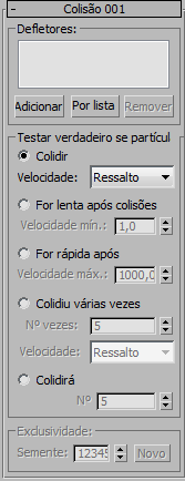

A interface do usuário aparece no painel de parâmetros, no lado direito da caixa de diálogo Visualização de partículas.
Esse grupo exibe os defletores atualmente em vigor e permite que você adicione e remova defletores.
Se você excluir uma deformação de espaço listada da cena, seu nome será substituído na lista pela entrada "<excluído>".
Selecione a condição em que o teste passará partículas para o próximo evento e ajuste a configuração associada ou as configurações.
Velocidade Selecione um dos seguintes:
Com esta opção, o comportamento das partículas com relação ao defletor (s) é a mesma que em conflito com o
Salto na opção.
Velocidade mín As partículas que se deslocam com menos rapidez do que essa velocidade, no sistema de unidades por segundo, resultam em teste Verdadeiro e podem ir para o próximo evento. Padrão=1,0.
Salto na opção.
Velocidade máx As partículas que se deslocam com mais rapidez do que essa velocidade, no sistema de unidades por segundo, resultam em teste Verdadeiro e podem ir para o próximo evento. Padrão = 1000.0.
# Vezes O número de vezes que uma partícula deve colidir para testar verdadeiro.
Velocidade Determina a velocidade e a direção após o número especificado de colisões. Consulte acima para obter explicações sobre as escolhas.
Fluxo de partículas extrapola Particle movimento em uma forma linear, com base na direção atual e a velocidade e o teste é verdadeiro se os resultados Sugerir que o Particle irão colidir com o defletor durante um intervalo de tempo especificado. A partícula é redirecionada para o evento seguinte sem atualizar sua velocidade ou posição.
# Quadros O número de quadros à frente durante o qual o fluxo de partículas procura de uma colisão iminente.
A configuração Exclusividade permite tornar aleatórias as opções de Aleatório nas listas suspensas de Velocidade.
