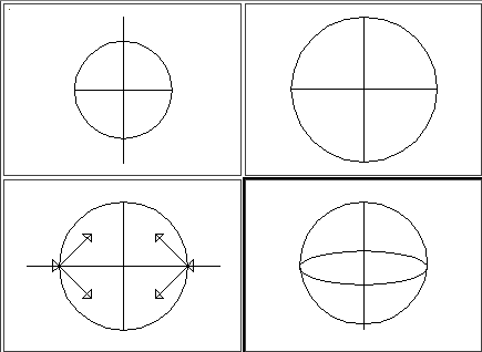

SOmniFlect é a versão esférica do tipo omniflector de distorção espacial. Oferece mais opções que o SDeflector original. A maioria das configurações é igual às do POmniFlect. A diferença é que esta distorção espacial oferece uma superfície de deflexão esférica em vez da superfície plana. As únicas configurações diferentes estão na área de Exibir Ícone, onde é possível definir o Raio, em vez da Largura e da Altura.
Nota: Os lados opostos da defletores revertem o efeito de distorção. Portanto, uma partícula refratada que passa pelo SOmniFlect atinge primeiro a superfície externa e, em seguida, a superfície interna. Um valor positivo de Distorção vira as partículas em direção à perpendicular; depois, como as partículas passam através da superfície interna, o mesmo valor positivo de Distorção vira na direção à paralela.
ícone da viewport de SOmniFlect
