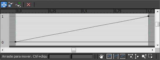

A caixa de diálogo densidade do radial tem controles no topo para criar e mover Pontos em uma curva no gráfico abaixo. A curva representa a densidade do efeito adicional que está sendo aplicado a Lens Effect. Quando você abre a caixa de diálogo, você irá notar que já existe uma linha com um ponto em cada extremidade que representa a densidade do efeito. O enfraquecimento padrão é um esmaecimento com um valor de densidade de 1 desde o centro do efeito até às arestas exteriores que têm um valor de 0. Isto faz com que um efeito com mais densidade seja renderizado no centro do efeito e um esmaecimento gradual até nenhuma densidade nas arestas. Ao colocar pontos ao longo da curva, é possível arrastar estes pontos para aumentar ou diminuir a densidade de um efeito adicional ou eliminá-lo completamente em algumas áreas.
Estão disponíveis botões na parte inferior da caixa de diálogo que permitem alterar a exibição da caixa de diálogo. Você também pode inserir manualmente uma posição horizontal ou vertical ao inserir um valor nas duas caixas de entrada.
Interface
Barra de ferramentas
Mover
Move pontos selecionados em qualquer direção. Clique e mantenha pressionado o botão Mover para exibir o submenu, onde é possível selecionar um botão para mover em qualquer direção, mover somente na direção horizontal, ou mover somente na direção vertical. A função de movimento permanece ativo até que outro botão seja clicado. O botão é realçado em amarelo ou em azul (dependendo do esquema de cor) enquanto está ativo.
Ponto de escala
Verticalmente, dimensiona um ponto para cima ou para baixo. Clique uma vez para ativar o ponto de escala. A função Ponto de escala permanece ativa até que outro botão seja clicado. O botão é realçado em amarelo ou azul enquanto está ativo.
Adicionar ponto
Permite adicionar pontos em qualquer lugar ao longo da curva de Densidade do radial. Clique e mantenha pressionado o botão Adicionar ponto para exibir o submenu, onde é possível selecionar um botão para adicionar um Ponto de canto ou um Ponto de Bezier. Clique uma vez para permitir adicionar ponto. A função Adicionar ponto permanece ativo até que outro botão seja clicado. O botão é realçado em amarelo ou azul enquanto está ativo.
Excluir ponto
Exclui os pontos selecionados.
Barra de status
Posição horizontal
Permite inserir manualmente uma posição horizontal valor para um ponto selecionado.
Posição vertical
Permite inserir manualmente um valor da posição vertical para um ponto selecionado.
Panorâmica
Permite clicar e arrastar a janela da caixa de diálogo Densidade do radial para movê-la para a esquerda e para a direita ou para cima e para baixo. Clique uma vez para ativar o pan. A panorâmica permanece ativa até que outro botão seja clicado. O botão realça enquanto está ativo.
Extensões de zoom
Ajusta a curva na janela da caixa de diálogo tanto verticalmente como horizontalmente, de maneira que toda a curva fique visível.
Efetuar zoom em extensões horizontais
Ajusta a curva horizontalmente dentro da janela da caixa de diálogo para que toda a longitude da curva fique visível.
Zoom a extensões vertical
Ajusta a curva verticalmente dentro da janela da caixa de diálogo Densidade do radial para que a altura completa da curva fique visível.
Zoom na horizontal
Dimensiona a largura da janela da caixa de diálogo Densidade do radial.
Zoom na vertical
Dimensiona o comprimento da janela da caixa de diálogo Densidade do radial.
Zoom
Amplia e reduz toda a janela da caixa de diálogo Densidade do radial.
Zoom na região
Permite arrastar uma região na janela da caixa de diálogo Densidade do radial e dimensionar essa região de modo a preencher a janela.
