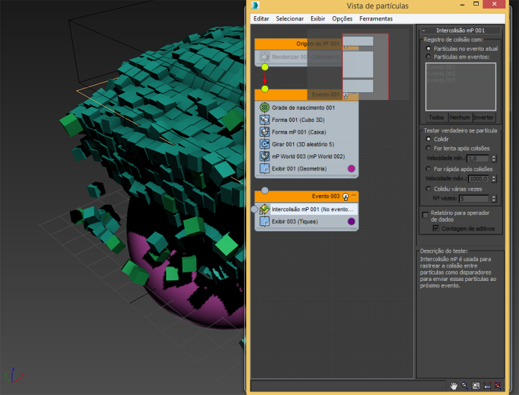

Adicionar um teste InterCollision mParticles a um evento é o mesmo que ativar a opção Testar verdadeiro se for partícula no teste mParticles Collision: Fluxo de partículas começa a coletar informações sobre colisões. Assim como ocorre com o teste mParticles Collision, o trabalho de coletar essas informações pesa nos recursos da CPU, então, se você não precisa redirecionar partículas para outros eventos com base nas suas colisões umas com as outras, não adicione o teste.
Utilize o grupo Registro de colisão com para definir quais colisões de grupos específicos de partículas registrar. Por padrão, está definido como Partículas no evento atual. Isso significa que se uma partícula no evento atual colide com outra partícula no evento atual, a colisão é registrada e processada. Dependendo de outras opções (Testar verdadeiro se for partícula), a colisão pode ou não fazer com que uma partícula responda ao teste como verdadeiro. Independentemente do resultado, se a opção estiver definida como Partículas no evento atual, somente colisões entre as partículas no evento atual serão processadas.
A opção alternativa é Partículas em eventos. Aqui é possível definir outros eventos, em termos de registro de colisão, nos quais você esteja interessado. Por padrão, a lista exibe todos os eventos no sistema de partículas atual (sob o mesmo evento global PF de origem, já que uma simulação pode executar por Fluxo de partícula apenas o sistema de partícula). Lembre-se que a lista também tem a entrada do evento atual. Portanto, se você precisa registrar a colisão com um conjunto de eventos, incluindo o atual, é possível fazer isso. Como todos os eventos já estão listados, é necessário ressaltar os eventos (torná-los azul escuro) para identificar quais eventos são necessários para colisão.

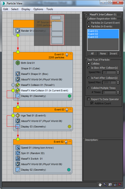

Para ilustrar a questão sobre o escopo do registro de colisão, considere o seguinte exemplo: MassFXInterCollision01.max.
Nesse exemplo, primeiro todas as partículas formam uma caixa e, em seguida, caem em um toróide defletor. O primeiro evento, Evento 01 , contém dois testes: mParticles Collision para definir a colisão com o toróide defletor e mParticles InterCollision para definir o salto para o seguinte evento quando as partículas colidem umas com as outras. Lembre-se que o Registro de colisão está definido para Partículas no evento atual. Portanto, é possível que algumas partículas sem sorte não colidam com quaisquer outras partículas antes que todas as suas vizinhas já tenham colidido umas com as outras e tenham sido transferidas para o seguinte evento. Como você pode ver, nessa configuração há partículas que foram "deixadas para trás" e permanecem em verde (como no primeiro evento).
Para fazer com que todas as partículas, eventualmente, sigam para o próximo evento, altere o escopo do Registro de colisão para Partículas em eventos e realce todos os três eventos na lista: Evento 001, Evento 002 e Evento 003. Agora, quando você reproduzir a animação, cada partícula receberá uma notificação de colisão e mudará de verde para amarelo, para azul.
Mais uma observação sobre o exemplo MassFXInterCollision01.max: quando as partículas chegam ao último evento, elas ficam estáticas, desativando a simulação (consulte o operador de mParticles Switch no último evento). A natureza estática dessas partículas coloca as partículas que foram "deixadas para trás" (verdes) em uma situação impossível: elas ficam apertadas entre partículas estáticas e não há espaço suficiente para sua colocação. É por isso que você pode ver uma movimentação das partículas verdes.
Você pode evitar esse movimento ajustando o operador mParticles Switch no último evento. Em vez de desativar a simulação, você pode ativar a Correspondência de posição. Dessa forma, partículas do último e do primeiro evento participarão da simulação. Elas são, em certo sentido, iguais para fins de simulação: todas são dinâmicas. Dessa forma, fica disponível "um pouco de espaço" para as partículas verdes e um equilíbrio de inserção é possível.
