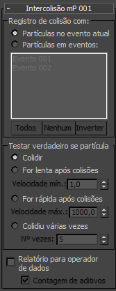

Interface
- Partículas no evento atual
- Quando esta primeira opção estiver definida como Partículas no evento atual, o teste verificará colisões no evento em que reside o teste InterCollision do mParticles. Em alguns casos, as partículas no evento atuais podem colidir com as partículas próximas depois que essas já tiverem se movido para outro evento; se esta opção estiver ativa, tais colisões não serão registradas.
- Partículas em eventos:
- O teste verifica se há colisões em todos os eventos realçados na lista (a lista sempre contém todos os eventos no fluxo). Para verificar se há colisões entre as partículas no evento atual e em outros eventos, realce os eventos para verificação. O InterCollision do mParticles não verifica se há colisões somente entre partículas em outros eventos.
Por exemplo, você pode ter uma grande grade de partículas que caem em um objeto devido à gravidade; a maioria dessas partículas colidirá com uma ou mais partículas vizinhas em algum ponto no primeiro evento (Evento 01); usando a opção Colide, cada partícula que colidir se moverá imediatamente para o próximo evento. Mas algumas podem colidir até que todas suas vizinha se movam para o próximo evento (Evento 02). Se você escolher Partículas em eventos e realçar ambos os eventos, o Intercollision do mParticles continuará a testar colisões e as partículas restantes eventualmente passarão no teste e se moverão para o Evento 02.
Para obter um vídeo mostrando o efeitos das opções Partículas em evento atual e das Partículas em eventos, consulte Vídeos do teste InterCollision do mP.
- [lista de eventos]
- Lista todos os eventos no fluxo. Ao usar a opção Partículas em eventos, realce os membros da lista para verificar a existência de colisões entre partículas no evento atual e nos eventos realçados.
- Tudo/Nenhum/Invertido
- Tudo realça todos os eventos da lista; Nenhum remove o realce de todos os eventos da lista; Inverter remove o realce dos eventos realçados e realça o resto.
Grupo Testar verdadeiro se o valor da partícula
As opções e os controles Colidir, For lenta após colisões, For rápida após colisões e Colidiu várias vezes são similares àqueles no teste de colisão padrão, com algumas diferenças:
- Colidir Essa opção não tem uma lista suspensa para definir a velocidade de partículas seguintes. Durante a simulação, uma partícula deve colidir e o resultado de uma deflexão é o aumento de velocidade. Portanto, não faz sentido fornecer a escolha de ressaltar, parar ou continuar. Por definição, ela é sempre um ressalto.
As colisões são contadas durante toda a etapa de integração. O teste só direciona partículas para o próximo evento após o fim da simulação da etapa de integração. Uma partícula pode colidir várias vezes durante uma etapa de integração. Ela será redirecionada para o próximo evento se você usar a opção Colidir. A partícula, no entanto, não é redirecionada para o próximo evento imediatamente após sua primeira colisão. Ela é redirecionada como um fato de colisão durante a etapa de integração.
- Colidiu várias vezes Da mesma forma, com esta opção, uma partícula será redirecionada para o próximo evento se durante a etapa de integração (e nos quadros anteriores, cumulativamente) tiver colidido com o defletor pelo menos o número de vezes especificado. E, novamente, ela não é redirecionada para o evento imediatamente, no momento que colide pela enésima vez; ela é redirecionada para o próximo evento no fim da etapa de integração se o número acumulado de colisões exceder o valor em nº de vezes do controle giratório.
- Colidirá Não está disponível.
- Operador Report To Data
- Ao usar as ferramentas de manipulação avançada de dados, ative essa opção se precisar que os dados de número de colisões sejam usados por um Operador de dados. É possível utilizar o suboperador Input mParticle de entrada para recuperar esses dados em um operador de dados.
Disponível quando a opção Testar verdadeiro se partícula está ativada. Normalmente, você usa essa opção quando o teste não está vinculado a nenhum evento seguinte.
- Contagem de aditivos
- Quando ativado, os dados reportados representam o número total de colisões de uma partícula enquanto ela estava presente no evento atual. Quando desativado, o teste informa somente o número de colisões de uma partícula durante a última etapa de integração.
Disponível somente quando Relatório para operador de dados está ativado.
