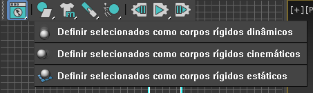

Definir Selecionado como Corpo Rígido DinâmicoEste comando também está disponível como Definir Selecionado como Corpo Rígido Dinâmico no menu Simular
Corpos Rígidos
Definir Selecionado como Corpo Rígido Dinâmico.
Definir Selecionado como Corpo Rígido CinemáticoEste comando também está disponível como Definir Selecionado como Corpo Rígido Cinemático no menu Simular
Corpos Rígidos
Definir Selecionado como Corpo Rígido Cinemático.
Definir Selecionado como Corpo Rígido EstáticoEste comando também está disponível como Definir Selecionado como Corpo Rígido Estático no menu Simular
Corpos Rígidos
Definir Selecionado como Corpo Rígido Estático.

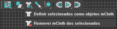

Utilize estes comandos para aplicar o mCloth modificador para um objeto ou para remover o modificador de um objeto.
Definir Selecionado como Objeto mClothSe o objeto já tem o mCloth modificador aplicada, este comando simplesmente alterna para o painel Modificar, se necessário.
Remover mCloth de Selecionado

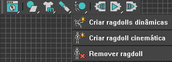

Use estes controles para permitir que um sistema ósseo ou bípede de estudo de personagens participe de uma simulação do MassFX ou remova o personagem da simulação. Selecione qualquer osso do personagem ou uma malha de pele associada e, em seguida, escolha um comando de Ragdoll que afeta todo o sistema. Consulte Ragdoll do MassFX.
Criar Ragdoll Dinâmico
Criar Ragdoll Cinemático
Remover Ragdoll

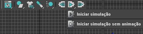

Iniciar SimulaçãoSe a simulação for pausada, clique em Iniciar simulação novamente para retomar a simulação a partir do quadro de simulação atual.
À medida que a simulação é executada, o controle deslizante de tempo avança um quadro para cada etapa da simulação, fazendo que com os corpos rígidos Cinemáticos se movam como parte da simulação.
Este comando também está disponível como Reproduzir Simulação no menu Simular
Simulação - submenu MassFX (quando a opção Iniciar Simulação está ativa na barra de ferramentas do MassFX) e como
(Iniciar Simulação) na caixa de diálogo Ferramentas do MassFX
painel Ferramentas de Simulação.
Iniciar Simulação sem Animação (no submenu Iniciar Simulação)Este comando também está disponível como Reproduzir Simulação no menu Simular
Simulação - submenu MassFX (quando a opção Iniciar Simulação Sem Animação está ativa na barra de ferramentas do MassFX) e como
(Iniciar Simulação sem Animação) na caixa de diálogo Ferramentas do MassFX
