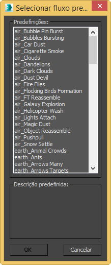

Para adicionar um Fluxo Predefinido, arraste esse Fluxo para o mapa de eventos na Vista de Partículas. A caixa de diálogos Selecionar Fluxo Predefinido se abre. Realce uma predefinição e, a seguir, clique em OK, ou simplesmente clique duas vezes em um nome predefinido.
