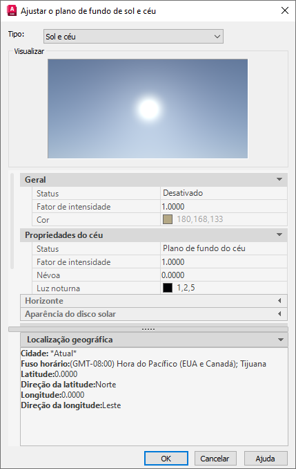

Caixa de diálogo Ajustar o plano de fundo de sol e céu
Define posição, cor e efeitos do sol e céu para uma vista.
PROPRIEDADESOL (comando) Pesquisa: Propriedades do céu
Somente disponível no fluxo de trabalho de iluminação fotométrica (LIGHTINGUNITS = 1 ou 2).
Lista de opções
As seguintes opções são exibidas.
Visualização prévia
Exibe os resultados das configurações atuais de sol e céu para a vista atual.
Geral
Define as propriedades gerais do sol.
Status
Ativa e desativa o sol.
Fator de intensidade
Define a intensidade ou o brilho do sol. Quanto maior o número, mais brilhante a luz.
Cor
Controla a cor da luz.
Propriedades do céu
Status
Determina se a iluminação do céu é calculada no momento de renderização. Não tem impacto na iluminação da viewport ou do plano de fundo. Simplesmente torna o céu disponível como uma origem de luz coletada para a renderização.
Fornece uma forma para ampliar o efeito da clarabóia.
Neblina
Determina a magnitude dos efeitos de dispersão na atmosfera.
Cor da luz noturna
Especifica a cor do céu noturno.
Horizon
Esta categoria de propriedades pertence a aparência e localização do plano do chão.
Height
Determina a posição absoluta do plano do chão relativo a coordenada universal zero. Este parâmetro representa um comprimento do espaço universal e deveria ser formatado na unidade de comprimento atual.
Blur
Determina o grau de borrado entre o plano do chão e o céu.
Cor do chão
Determina a cor do plano do chão.
Sun Disk Appearance
Esta categoria de propriedades pertence somente ao plano de fundo.
Disk Scale
Especifica a escala do disco do sol ( 1.0 = tamanho correto).
Glow Intensity
Especifica a intensidade do brilho do sol.
Intensidade do disco
Especifica a intensidade do disco do sol.
Sun Angle Calculator
Date
Exibe a definição da data atual.
Time
Exibe a definição da hora atual.
Daylight Saving
Exibe a configuração atual para o horário de verão.
Azimute
Exibe o ângulo do sol junto com o sentido horário do horizonte a partir do norte.
Altitude
Exibe o ângulo do sol verticalmente a partir do horizonte. O máximo é 90 graus ou diretamente acima da cabeça.
Vector de origem
Exibe as coordenadas da direção do sol.
Geographic Location
Exibe as configurações da localização geográfica atual. Quando uma cidade não está armazenada com latitude e longitude, a cidade não aparece na lista.
