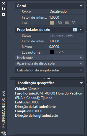

Paleta Propriedades do sol
Define e modifica as propriedades do sol e do céu.
PROPRIEDADESOL (comando) Pesquisa
Lista de opções
As seguintes opções são exibidas.
Geral
Define as propriedades gerais do sol.
Status
Ativa e desativa o sol. Se a iluminação não estiver ativada no desenho, esta configuração não terá efeito.
Fator de intensidade
Define a intensidade ou o brilho do sol. A faixa varia de 0 (sem luz) ao máximo. Quanto maior o número, mais brilhante a luz.
Cor (somente fluxo de trabalho de iluminação padrão)
Controla a cor da luz.
Sky Properties
As propriedades gerais do céu são as seguintes:
Status
Determina se a iluminação do céu é calculada no momento de renderização. Não tem impacto na iluminação da viewport ou do plano de fundo. Simplesmente torna o céu disponível como uma origem de luz coletada para a renderização. Observe que isto não controla o plano de fundo. Os valores são Sky Off, Sky Background, Sky Background e Illumination. [Sky Off] é o padrão.
Fornece uma forma para ampliar o efeito da clarabóia. Os valores são 0.0-MAX. [1.0] é o padrão.
Neblina
Determina a magnitude dos efeitos de dispersão na atmosfera. Os valores são 0.0-15.0. [0.0] é o padrão.
Cor da luz noturna
Especifica a cor do céu noturno.
Horizon
Esta categoria de propriedades pertence a aparência e localização do plano do chão.
Height
Determina a posição absoluta do plano do chão relativo a coordenada universal zero. Este parâmetro representa um comprimento do espaço universal e deveria ser formatado na unidade de comprimento atual. Os valores são -10.0 a +10.0 [0.0] é o padrão.
Blur
Determina o grau de borrado entre o plano do chão e o céu. Os valores são 0-10. [0.1] é o padrão.
Ground Color
Determina a cor do plano do chão.
Sun Disk Appearance
Esta categoria de propriedades pertence somente ao plano de fundo. Elas controlam a aparência do disco solar.
Disk Scale
Especifica a escala do disco do sol ( 1.0 = tamanho correto).
Glow Intensity
Especifica a intensidade do brilho do sol. Os valores são 0.0-25.0.
Intensidade do disco
Especifica a intensidade do disco do sol. Os valores são 0.0-25.0.
Sun Angle Calculator
Define o ângulo do sol.
Date
Exibe a definição da data atual.
Time
Exibe a definição da hora atual.
Daylight Saving
Exibe a configuração atual para o horário de verão.
Azimute
Exibe o ângulo do sol junto com o sentido horário do horizonte a partir do norte. Esta definição é somente leitura.
Altitude
Exibe o ângulo do sol verticalmente a partir do horizonte. O máximo é 90 graus ou diretamente acima da cabeça. Esta definição é somente leitura.
Source Vector
Exibe as coordenadas da direção do sol. Esta definição é somente leitura.
Geographic Location
Exibe as configurações da localização geográfica atual. Esta informação é somente leitura. Quando uma cidade não está armazenada com latitude e longitude, a cidade não aparece na lista.
