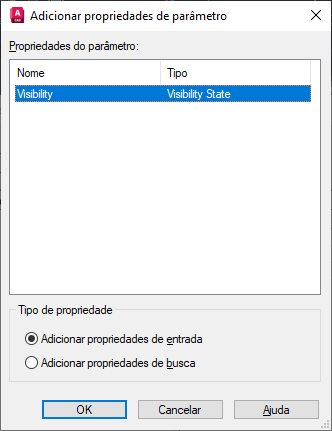

Caixa de diálogo Adicionar propriedades do parâmetro
Adiciona propriedades de parâmetros para uma tabela de pesquisa.
BLOCOATUALTAB (comando): Adicionar propriedades
Lista de opções
As seguintes opções são exibidas.
Propriedades do parâmetro
Exibe uma lista de parâmetros ainda não adicionados a tabela de pesquisa. Selecionar um parâmetro e clique em OK para adicioná-lo na tabela de pesquisa.
Tipo de propriedade
Especifica o tipo de propriedade para adicionar na tabela de pesquisa.
Adicionar propriedades de entrada
Exibe as propriedades personalizadas disponíveis nos parâmetros que já foram adicionados na definição do bloco.
Adicionar propriedades de pesquisa
Exibe os parâmetros de propriedade de pesquisa disponíveis que podem ser adicionados na tabela de pesquisa.
