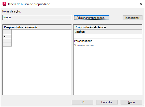

Caixa de diálogo Tabela de pesquisa de propriedades
Criar ou modifica uma tabela de pesquisa para propriedades personalizadas na definição de bloco dinâmico.
TABBUSCABLOCO (comando)
A tabela de pesquisa atribui valores de propriedade personalizada para a referência de bloco dinâmico. Se Pesquisa reversa é selecionada para uma pesquisa de propriedade, a referência de bloco exibe uma alça de pesquisa com uma lista de propriedades que alteram a exibição da referência de bloco dinâmico.
A tabela de pesquisa também permite que os valores dos parâmetros de pesquisa sejam controlados pelos valores de outros parâmetros (propriedades de entrada).
Lista de opções
As seguintes opções são exibidas.
Nome da ação
Exibe o nome da ação da pesquisa associada, que pode ser editado na paleta Propriedades.
Adicionar propriedades
Exibe a caixa de diálogo Adicionar propriedades de parâmetro.
Inspecionar
Verifica os dados para assegurar que cada linha é única.
Propriedades de entrada
Exibe os parâmetros que você seleciona na caixa de diálogo Adicionar propriedades de parâmetro, como colunas. Quando um valor de parâmetro coincide com a coluna de propriedade de entrada, a propriedade de pesquisa correspondente é atribuída à referência de bloco.
Propriedades de pesquisa
Exibe o valor personalizado atribuído às propriedades de entrada. Clique na base da coluna de pesquisa para tornar a propriedade de pesquisa como somente leitura ou para permitir a pesquisa reversa. Permitir a pesquisa reversa ativa uma lista suspensa associada com a alça de pesquisa que altera a referência de bloco para corresponder com os valores de propriedades de entrada na tabela.
