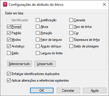

Caixa de diálogo Configurações dos atributos do bloco
Controla a aparência da lista de atributos no Gerenciador de atributos do bloco.
GERATRIB (comando) Pesquisa: Configurações
Lista de opções
As seguintes opções são exibidas.
Exibir na lista
Especifica as propriedades a serem exibidas na lista de atributos. Apenas aquelas selecionadas são exibidas na lista. A propriedade do identificador está sempre selecionada.
Selecionar todas
Seleciona todas as propriedades.
Limpar todas
Limpa todas as propriedades.
Enfatizar identificadores duplicados
Ativa e desativa a ênfase de identificadores duplicados. Se esta opção estiver selecionada, os identificadores de atributo duplicados são exibidos em vermelho na lista de atributos. Se esta opção estiver desmarcada, os identificadores duplicados não são enfatizados na lista de atributos.
Aplicar alterações nas referências existentes
Especifica se todas as instâncias existentes do bloco cujos atributos você está modificando serão atualizadas ou não. Se selecionada, atualiza todas as ocorrências do bloco com as novas definições de atributo. Se desmarcada, atualiza apenas as novas ocorrências do bloco com as novas definições de atributo.
Você pode escolher Sinc no Gerenciador de atributos do bloco para aplicar as alterações imediatamente às ocorrências de bloco existentes. Isso substitui temporariamente a opção Aplicar alterações nas referências existentes.
