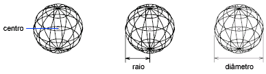

É possível criar uma esfera ao especificar um ponto central e um ponto no raio. Você pode controlar a suavidade de sólidos 3D curvos, como uma esfera, em um estilo visual sombreado ou oculto, com a variável de sistema FACETRES.
Os prompts a seguir são exibidos.
Center Point
Especifica o centro da esfera.
Quando você especifica o ponto central, a esfera é posicionada de modo que seu eixo central fique paralelo ao eixo Z do sistema de coordenadas do usuário (UCS) atual. As linhas latitudinais são paralelas ao plano XY.
Radius
Define o raio da esfera.
Diameter
Define o diâmetro da esfera.
