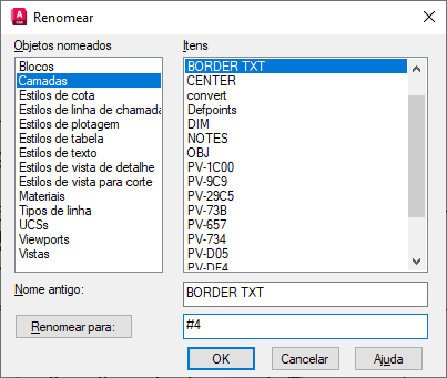

Caixa de diálogo Rename
Altera os nomes atribuídos aos objetos nomeados, como camadas e estilos de cota.
RENOMEAR (comando) Pesquisa
Lista de opções
As seguintes opções são exibidas.
Named Objects
Lista objetos nomeados em um desenho por categoria.
Items
Exibe os itens do tipo especificado em Objetos nomeados.
Old Name
Especifica o item a ser renomeado. É possível usar os caracteres curinga para renomear grupos de itens. Não é possível renomear alguns itens padrão, como camada 0 e o tipo de linha CONTINUA.
Rename To
Especifica o novo nome do item.
