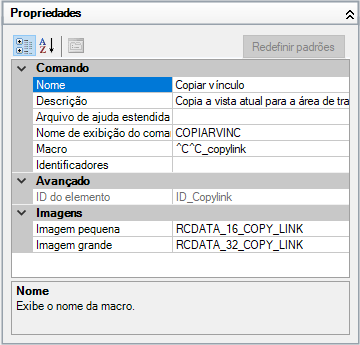

O exemplo a seguir desativa o item de menu Copiar link ao adicionar um til (~) na frente do valor da propriedade Nome.

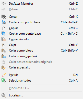

A seguir, veja o resultado da adição de um til (~) ao nome da propriedade do item de menu Copiar link exibida no menu Editar.

O exemplo a seguir mostra o item de menu dos vínculos OLE no menu Editar marcado com uma marca de seleção e a imagem realçada do item de menu Copiar link com uma borda em torno do mesmo.
