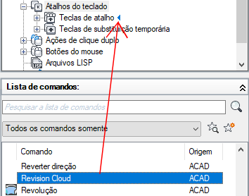

  1. Na guia Personalizar, painel Personalizações em <nome do arquivo>, clique no sinal de mais (+) junto ao nó Atalhos do teclado para expandi-lo.
  2. Clique no sinal de mais (+) ao lado do nó Teclas de atalho para expandi-lo.
  3. Execute um dos procedimentos a seguir:
    • Para criar uma tecla de atalho, no painel Lista de comandos, arraste um comando para o nó Teclas de atalho, no painel Personalizações em <nome do arquivo>.
      • Para modificar uma tecla de atalho, selecione uma tecla de atalho sob o nó Teclas de atalho.

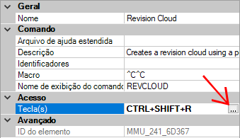

  4. No painel Propriedades, clique na caixa Teclas e, em seguida, clique no botão […] para abrir a caixa de diálogo Teclas de atalho.
  5. Na caixa de diálogo Teclas de atalho, mantenha pressionada a tecla modificadora Ctrl com uma combinação de Shift e Alt ou Shift e Alt junto com a letra, número, função ou tecla virtual desejada, como F1 ou Inserir.
    O modificador válido e as combinações de tecla incluem
    • Teclas de função (Fn) não contêm modificadores
    • Teclado numérico (NUMPADn) não contendo modificadores
    • Ctrl+letra, Ctrl+número, Ctrl+função, Ctrl+tecla virtual
    • Ctrl+Alt+letra, Ctrl+Alt+número, Ctrl+Alt+função, Ctrl+Alt+tecla virtual
    • Ctrl+Shift+letra, Ctrl+Shift+número, Ctrl+Shift+função, Ctrl+Shift+tecla virtual
    • Ctrl+Shift+Alt+letra, Ctrl+Shift+Alt+número, Ctrl+Shift+Alt+função, Ctrl+Shift+Alt+tecla virtual
      Nota: As teclas virtuais suportadas são Escape, Insert, Delete, Home, End, Page Up, Page Down, Left Arrow, Right Arrow, Up Arrow e Down Arrow. A tecla virtual Escape somente pode ser usada por si só ou com a combinação do modificador Ctrl+Shift+Alt.
    A legenda atribuída no momento exibe todas as atribuições atuais da combinação de teclas inserida. Caso não deseje substituir a atribuição da tecla atual, utilize uma diferente combinação de teclas.
  6. Clique em OK para atribuir a combinação de teclas e feche a caixa de diálogo Teclas de atalho.
  7. Clique em Aplicar.
