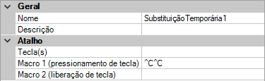

    Uma nova substituição temporária (denominada TemporaryOverride1) é colocada na parte inferior do nó Teclas de substituição temporária.
  3. Clique com o botão direito do mouse em TemporaryOverride1. Clique em Renomear e insira um novo nome de substituição temporária.

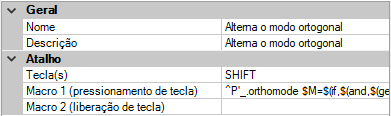

  4. Selecione a nova substituição temporária e atualize suas propriedades no painel Propriedades:
    • Na caixa Descrição, insira uma descrição para a sobreposição temporária de tecla.
    • Na caixa Tecla(s). clique no botão […] para abrir a caixa de diálogo Teclas de atalho. Na caixa de diálogo Teclas de atalho, clique na caixa Pressionar nova tecla de atalho para assegurar-se de que a caixa tenha o foco e pressione uma combinação de teclas. As combinações de teclas válidas incluem teclas de Função (teclas fn) sem modificadores, tecla Shift+letra ou Shift+número.
    • Na caixa Macro 1 (tecla Abaixo), insira uma macro a ser executada quando a tecla de substituição temporária for pressionada e mantida pressionada. Quando nenhum valor é atribuído, a macro padrão é ^C^C.
    • Na caixa Macro 2 (Tecla para cima), insira uma macro a ser executada quando a tecla de sobreposição temporária for pressionada. Quando nenhum valor for definido, a tecla para cima restaura as configurações do desenho e do aplicativo para seu estado anterior (antes que a substituição temporária seja executada).
