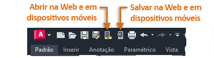

No AutoCAD para desktop, na barra de ferramentas de acesso rápido, realize um destes procedimentos:
  • Salve um arquivo no AutoCAD para Web e dispositivos móveis clicando em Salvar na Web e em dispositivos móveis (comando SALVARNAWEBMÓVEL)
  • Abra um arquivo no AutoCAD para Web e dispositivos móveis clicando em Abrir na Web e em dispositivos móveis (comando ABRIRDAWEBMÓVEL)
