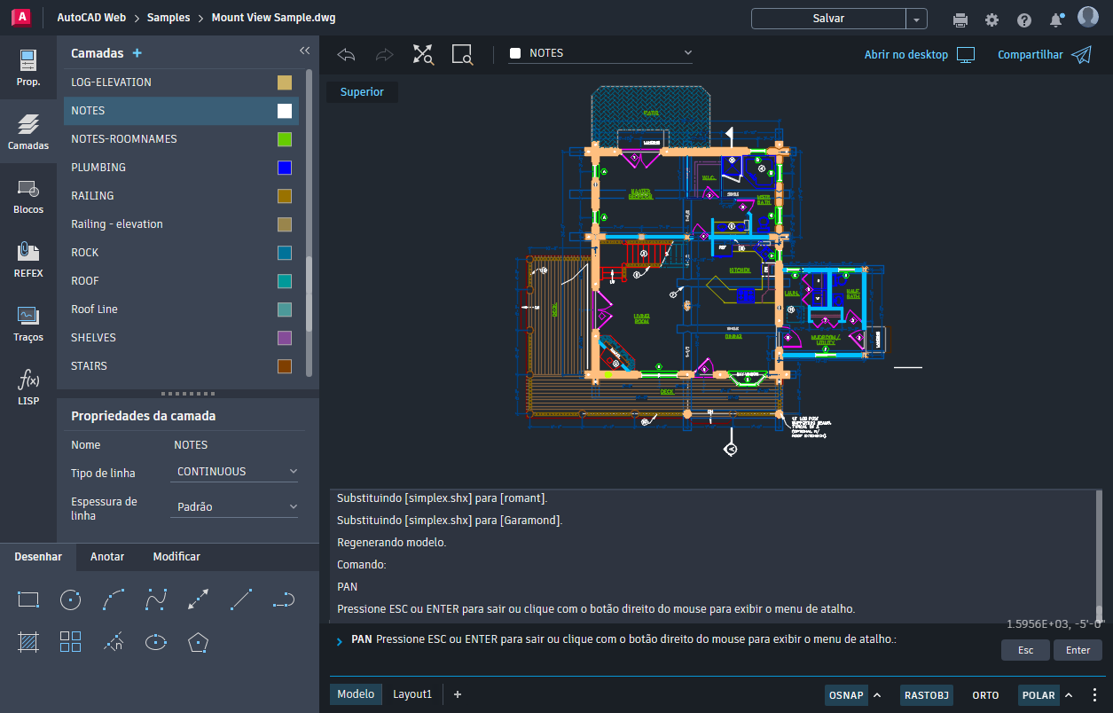

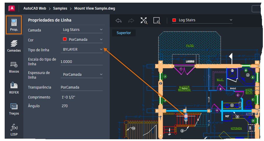

Com o aplicativo Web do AutoCAD, não é mais necessário ficar preso a um determinado computador. Não há nenhuma instalação de software necessária, pois ele é executado on-line em um navegador da Web como o Google Chrome ou o Firefox. Sua interface de usuário compartilha um projeto similar ao da área de trabalho do AutoCAD com painéis de propriedades, uma ferramenta semelhante a uma faixa de opções e uma linha de comando.

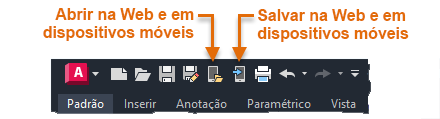

Os produtos para desktop baseados no AutoCAD 2019 e posterior oferecem suporte à capacidade de salvar e abrir arquivos no AutoCAD para Web e dispositivos móveis, permitindo que você passe do trabalho no AutoCAD em sua área de trabalho para o trabalho no aplicativo Web do AutoCAD, com refexs incluídas. O salvamento no AutoCAD para Web e dispositivos móveis permite o compartilhamento fácil de arquivos de desenho por meio do AutoCAD sem o uso de um provedor de armazenamento na nuvem de terceiros.
No AutoCAD para desktop, na barra de ferramentas de acesso rápido, realize um destes procedimentos:

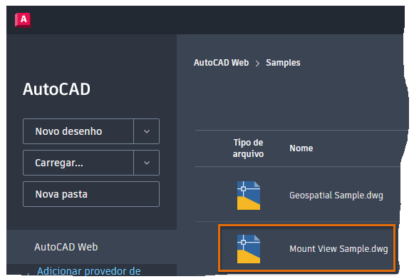

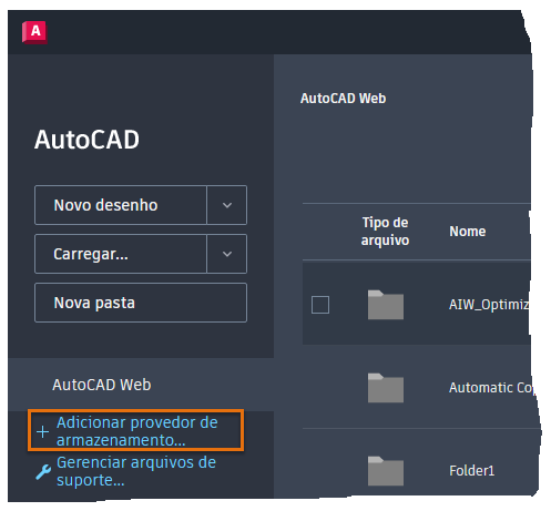

Além da capacidade de abrir arquivos de desenho que foram salvos no AutoCAD para Web e dispositivos móveis, você pode abrir arquivos de desenho que foram salvos em um provedor de armazenamento na nuvem de terceiros diretamente no aplicativo Web do AutoCAD sem precisar de nenhuma instalação.
Os provedores de armazenamento na nuvem de terceiros a seguir são compatíveis com o aplicativo Web do AutoCAD. Assim, se você já armazenar seus arquivos DWG na nuvem, será possível acessá-los e editá-los com facilidade:
