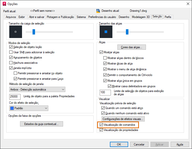

Por padrão, a visualização de comandos está ativada. Vamos confirmar se está ativada.

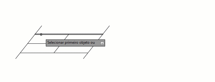

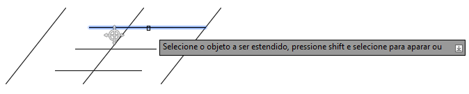

Digite es (comando ESTENDER) na janela de comando ou na caixa de entrada dinâmica e pressione Enter.
Você verá uma visualização da extensão da linha. A extensão da linha é temporária até que você selecione a linha.

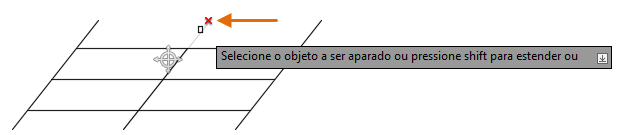

Se você tiver terminado o comando ESTENDER, insira aparar no prompt do comando.
Uma visualização de aparar resultante é exibida. Um sinal de cursor próximo à caixa de seleção também é exibido para indicar a operação de recorte.
Digamos que a visualização de comandos já esteja ativada, mas você ainda não pode ver a visualização interativa durante a edição.
A visualização de comandos suporta a maioria dos objetos 2D. No entanto, a visualização de comandos pode não funcionar quando a ação de edição que você está tentando executar não pode ser aplicada ao objeto. Além disso, a visualização pode não ser exibida quando o comando atual não suporta a visualização de comandos.

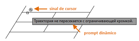

O AutoCAD exibe mensagens de erro ou notificações sobre o motivo pelo qual você não pode executar determinadas ações, normalmente na janela de comando. A visualização de comandos, com sinais de cursor e entrada dinâmica ativados, pode informar se a operação atual pode ser executada e qual pode ser o resultado sem precisar primeiro concluir o comando ou a ação esperada.
Quando a entrada dinâmica estiver ativada, os prompts serão exibidos na dica de ferramenta junto ao cursor. À medida que você faz alterações no desenho, será possível ver facilmente os objetos, as ações ou as mensagens de erro suportados sem deslocar o foco entre a localização do cursor e a linha de comando.
Os sinais de cursor são os pequenos ícones que aparecem perto do cursor de mira ou de caixa de seleção. Eles são dinâmicos e ajudam a identificar a operação de edição que você está prestes a executar.

O sinal de cursor parar (
) é muito útil, pois indica se um objeto ou ação é permitido. Esse sinal torna mais fácil saber que você está tentando fazer algo que não é suportado; você pode estar usando um raio muito grande ao criar um raio de arredondamento ou selecionar um limite inválido para aparar. Também não há visualização prévia exibida até que você selecione um objeto suportado ou ação permitida para o comando ativo.
