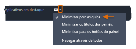

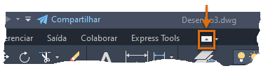

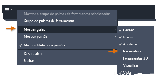

A faixa de opções ocupa uma grande área na janela do aplicativo. Em vez de desativá-la completamente, é possível navegar entre os vários modos de exibição.

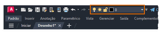

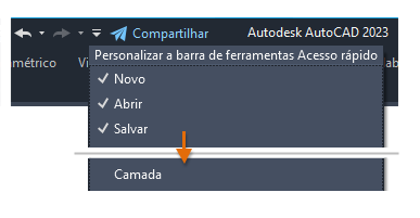

Quando a faixa de opções está minimizada, o acesso às ferramentas no painel Camadas não é tão conveniente. No entanto, como alternativa, é possível adicionar a lista suspensa Camada na barra de ferramentas de acesso rápido.
Aqui está o resultado.

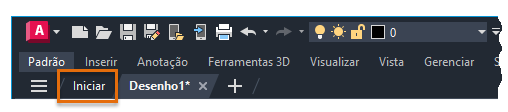

Nem todos os usuários usam a guia Iniciar e é possível desativá-la se você preferir.

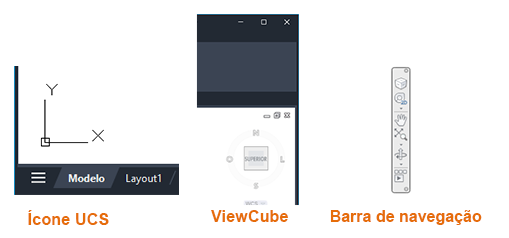

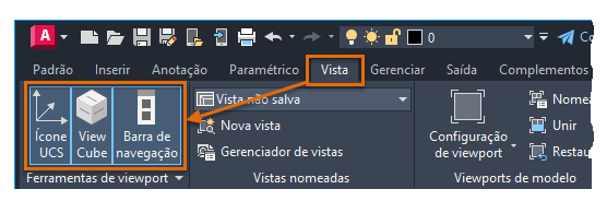

O sistema de coordenadas do usuário é útil em alguns desenhos 2D e essencial para a modelagem 3D. Se você não usar o UCS com frequência, será possível ocultá-lo facilmente. O mesmo se aplica ao controle do ViewCube e à barra de navegação.
Os controles da viewport são usados principalmente para a modelagem 3D. Se você não os estiver usando, será possível ocultar esses controles para reduzir o ruído visual nos desenhos 2D.
