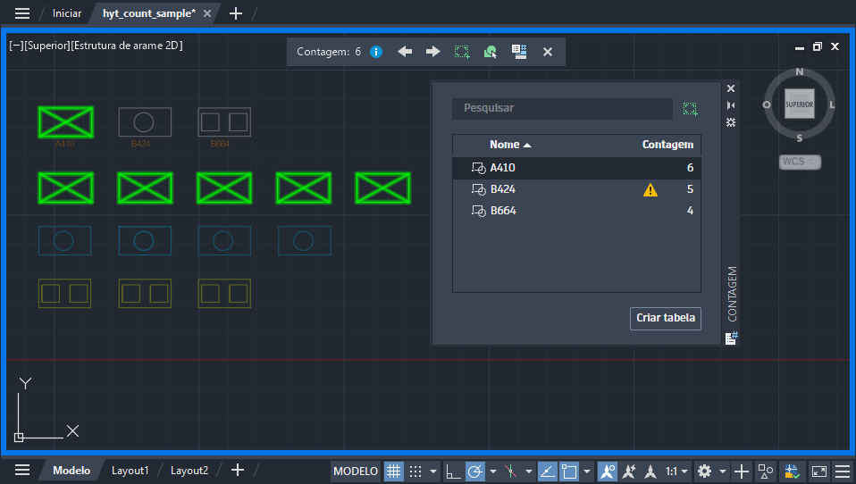

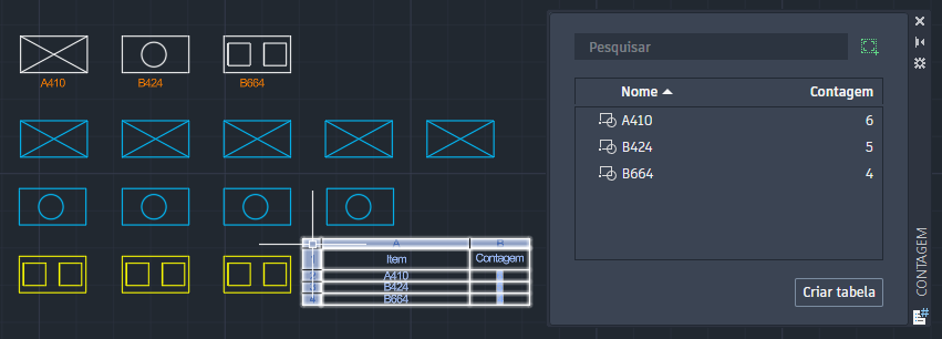

O recurso Contagem fornece um método rápido e eficiente para contar instâncias de blocos e muitos outros tipos de objetos dentro de uma área especificada ou de um desenho inteiro. Ele aprimora a experiência do usuário apresentando resultados visuais, incluindo instâncias contadas realçadas e informações detalhadas exibidas na paleta Contagem e na barra de ferramentas. O recurso Contagem também inclui uma função de relatório de erros que identifica discrepâncias potenciais, garantindo a precisão do desenho.
painel Paletas
Contagem. Pesquisa

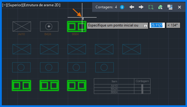

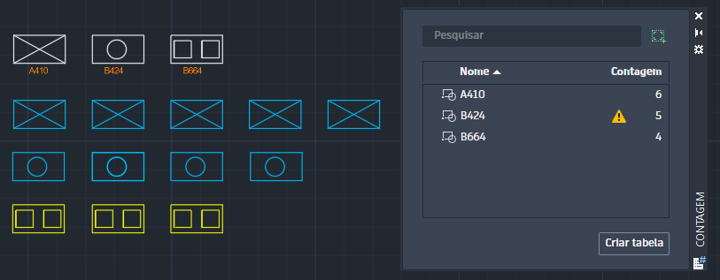

Selecionar um bloco inicia uma contagem ativa. Quando você estiver em uma contagem ativa, uma borda azul aparece em torno da área de desenho e a barra de ferramentas Contagem é exibida na parte superior.
O recurso Contagem apresenta resultados de contagem visual, permitindo visualizar facilmente as informações de um bloco contado. Os detalhes da contagem podem incluir as propriedades gerais do objeto contado, os atributos de bloco definidos pelo usuário e os parâmetros ou um relatório de erros da contagem.

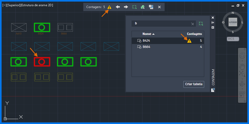

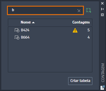

A paleta Contagem exibe os nomes de bloco que começam com os caracteres que você digita. Isso é útil quando você precisa localizar rapidamente blocos e sua contagem com base em um nome.
Os blocos B424 são realçados. Neste exemplo, você pode ver um ícone (
) exibido na paleta Contagem e na barra de ferramentas Contagem. A instância de bloco marcada com um erro é realçada em uma cor diferente (vermelho).
na paleta ou na barra de ferramentas Contagem.

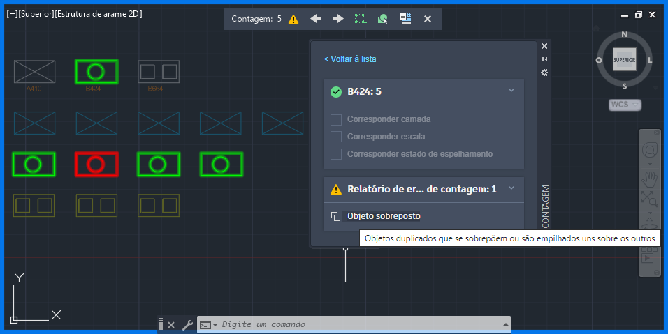

Como alternativa, na paleta Contagem, clique com o botão direito do mouse em B424 e selecione Revisar detalhes da contagem.
O AutoCAD aumenta o zoom na instância de bloco com o erro detectado.

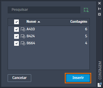

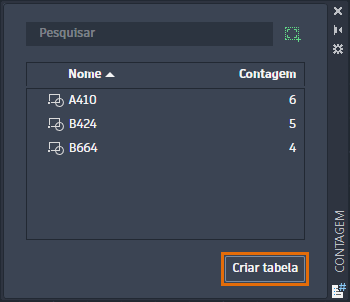

Às vezes, você precisará apresentar uma visão geral abrangente do desenho, por exemplo, ao realizar uma auditoria de projeto ou criar um inventário de componentes de projeto. Com Contagem, é possível listar facilmente os blocos e sua contagem em uma tabela.
Se os blocos tiverem atributos, também será possível extrair e agregar esses valores em uma tabela com o recurso Extração de dados. Para obter mais informações, consulte Você já experimentou: Extrair valores de atributo dos blocos.
O campo exibe a contagem atual do bloco selecionado.

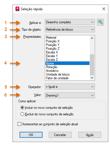

Se você estiver usando o AutoCAD 2021 ou versões anteriores, o recurso Seleção rápida é outra ferramenta poderosa projetada para simplificar a seleção de objetos em um desenho. Ele permite filtrar e selecionar objetos com base em propriedades compartilhadas, como tipo de objeto, cor ou camada.
Nos exercícios seguintes, vamos guiá-lo através de uma série de tarefas usando o recurso Seleção rápida para contar blocos no desenho.

Alternativamente, no prompt de comando, insira SELECIONARR.

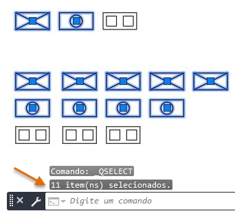

Os blocos especificados agora são selecionados e incluídos em um novo conjunto de seleção, e uma contagem precisa dos blocos especificados é reportada na janela de comando.

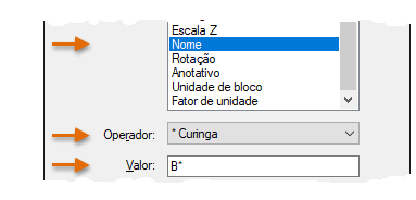

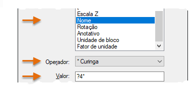

Às vezes, você precisará contar blocos usando um padrão de nome geral. Os caracteres curinga mais comuns usados são “?” para um único caractere e * para qualquer número de caracteres. Por exemplo, é possível procurar todos os blocos que começam com a letra B usando B* e todos os blocos que têm 4 como segundo caractere usando ?4*.
Todos os blocos que começarem por B são selecionados, conforme mostrado abaixo.
Mais uma vez, é exibida uma contagem imprecisa.
Todas as instâncias dos blocos A410 e B464 são selecionadas, e uma contagem precisa é exibida na janela de comando.

Neste ponto, você provavelmente está se perguntando como pode restringir a seleção usando vários critérios. Por exemplo, como você pode contar todas as instâncias do bloco A410 na camada 001 abc?
Há uma maneira fácil de fazer isso.

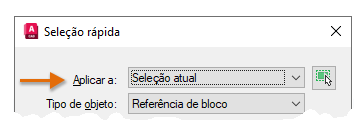

No momento, todos os blocos na camada 001 abc estão selecionados. Observe que o campo Aplicar foi automaticamente alterado para Seleção atual, como mostrado abaixo.
Isso significa que somente o conjunto de seleção atual será usado em vez de todo o desenho.
Todos os blocos A410 (somente) na camada 001 abc (somente) são selecionados. Com qualquer conjunto de seleção, você pode repetir o comando SELECIONARR para continuar restringindo sua seleção.
