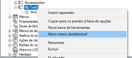

  2. Clique com o botão direito do mouse na barra de ferramentas à qual deseja adicionar uma barra de ferramentas desdobrável. Clique em Novo menu desdobrável.
    Uma nova barra de ferramentas (denominada Barra de ferramentas 1) é criada e um novo menu desdobrável, que faz referência à barra de ferramentas, é colocado abaixo da barra de ferramentas selecionada.

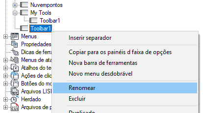

  3. Clique com o botão direito do mouse na barra de ferramentas denominada Barra de ferramentas 1, não no menu desdobrável. Clique em Renomear e insira um novo nome.
    Nota: Renomear a barra de ferramentas não alterará o nome do menu desdobrável. Você precisa selecionar e renomear o menu desdobrável independentemente de desejar que ambos tenham o mesmo nome.

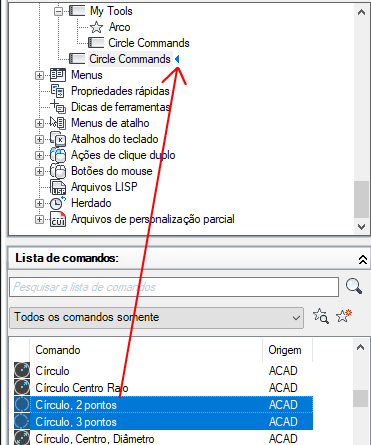

  4. No painel Lista de comandos, arraste o comando que desejar adicionar ao menu desdobrável da barra de ferramentas no painel Personalizações em <nome do arquivo>.
  5. Clique em Aplicar.
