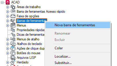

  1. Na guia Personalizar, painel Personalizações em <nome do arquivo>, clique com o botão direito do mouse no nó Barras de ferramentas e clique em Nova barra de ferramentas.
    Uma nova barra de ferramentas (denominada Barra de ferramentas 1) é colocada na parte inferior da árvore Barras de ferramentas.

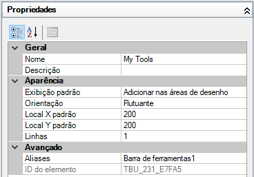

  3. Selecione a nova barra de ferramentas e atualize suas propriedades no painel Propriedades:
    • Na caixa Descrição, insira uma descrição para a barra de ferramentas.
    • Na caixa Exibição padrão, especifique se a barra de ferramentas será exibida por padrão quando o arquivo CUIx for carregado como um arquivo de personalização parcial.
    • Na caixa Orientação, especifique a orientação da barra de ferramentas.
    • Na caixa Localização X padrão, insira um número que representa a localização flutuante ou encaixada para a barra de ferramentas.
    • Na caixa Localização Y padrão, insira um número que representa a localização flutuante ou encaixada para a barra de ferramentas.
    • Na caixa Linhas, insira o número de linhas para uma barra de ferramentas flutuante.
    • Na caixa Aliases, insira um alias para a barra de ferramentas.

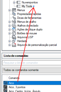

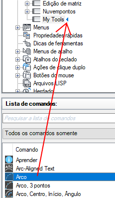

  4. No painel Lista de comandos, arraste o comando que deseja adicionar à barra de ferramentas no painel Personalizações em <nome do arquivo>.
  5. Clique em Aplicar.

  1. Na guia Personalizar, no painel Personalizações em <nome do arquivo>, clique no sinal de mais (+) ao lado do nó de barras de ferramentas para expandi-lo.
  2. No painel Lista de comandos, arraste o comando para a barra de ferramentas que desejar adicionar no painel Personalizações em <nome do arquivo>.
    Dica: Você também pode arrastar e soltar um comando do painel Lista de comandos para a visualização prévia da barra de ferramentas no painel Visualização prévia da barra de ferramentas.
  3. Clique em Aplicar.

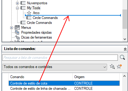

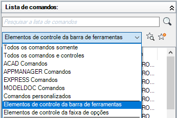

Adicionar um controle
  2. Clique no sinal de mais (+) ao lado da barra de ferramentas à qual você deseja adicionar um controle.
  3. No painel Lista de comandos, na lista suspensa Categorias, selecione Elementos de controle da barra de ferramentas.
    O painel Lista de comandos exibe somente a lista dos elementos de controle da barra de ferramentas.
  4. Na Lista de comandos, arraste o controle para a barra de ferramentas que deseja adicionar no painel Personalizações em <nome do arquivo>.
    Dica: Você também pode arrastar e soltar um controle do painel da Lista de comandos para a visualização prévia da barra de ferramentas no painel Visualização prévia da barra de ferramentas.

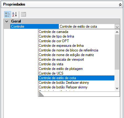

Alterar um controle em uma barra de ferramentas
  2. Clique no sinal de mais (+) ao lado da barra de ferramentas da qual você deseja alterar um controle.
  3. Clique no elemento de controle sob a barra de ferramentas.
  4. No painel Propriedades, na caixa Controle, clique na seta para baixo para exibir uma lista de todos os controles da barra de ferramentas disponíveis.
  5. Selecione um controle da barra de ferramentas para substituir o controle original.
  6. Clique em Aplicar.

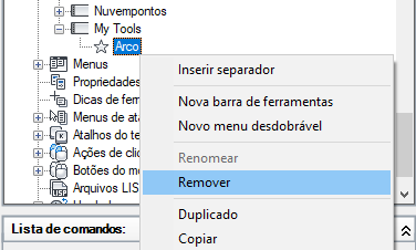

  3. Clique com o botão direito do mouse no comando ou no controle que deseja remover. Clique em Remover.

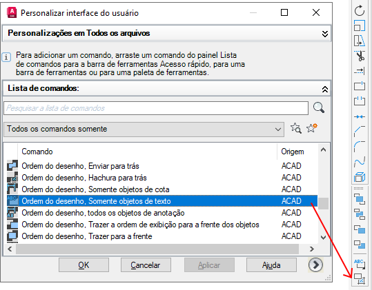

Para adicionar um comando a uma barra de ferramentas na janela do aplicativo
  1. Exiba a barra de ferramentas na qual você deseja adicionar um comando ao clicar com o botão direito do mouse em cima de um botão da barra de ferramentas. Clique no nome da barra de ferramentas a ser exibida.
  2. Clique com o botão direito do mouse em qualquer botão da barra de ferramentas. Clique em Personalizar.
  3. Na guia Personalizar, painel Lista de comandos, arraste o comando que deseja adicionar e solte-o na barra de ferramentas exibida na janela do aplicativo.
    Você pode controlar a localização do comando que está sendo adicionado usando o indicador visual.
  4. No editor Personalizar interface do usuário (CUI), clique em Aplicar.

  3. Arraste o comando que deseja remover da barra de ferramentas e solte-o sobre a área do desenho.
  4. Clique em OK para confirmar a exclusão do comando da barra de ferramentas.
  5. No editor Personalizar interface do usuário (CUI), clique em Aplicar.
