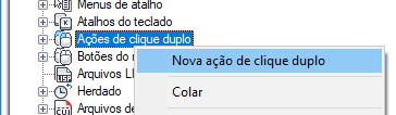

  1. Na guia Personalizar, no painel Personalizações em <nome do arquivo>, clique com o botão direito do mouse no nó Ações de clique duplo. Clique em Nova ação de clique duplo.
    A nova ação de clique duplo (denominada DoubleClick1) é colocada na parte inferior do nó Ações de clique duplo.

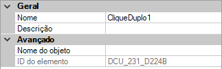

  2. Clique com o botão direito do mouse em DoubleClick1. Clique em Renomear e insira um novo nome para a ação de clique duplo.

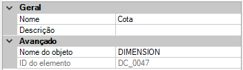

  3. No painel Propriedades, execute o seguinte procedimento:
    • Na caixa Descrição, insira uma descrição para a ação de clique duplo.
    • Na caixa Nome do objeto, insira um nome DXF ou um dos nomes especiais de objeto usados para um objeto inserido. O valor será automaticamente convertido para maiúsculas após a caixa perder o foco.

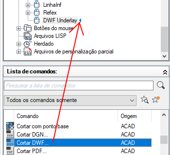

  4. No painel Lista de comandos, arraste o comando que deseja adicionar na ação de clique duplo no painel Personalizações em <nome do arquivo>.
    Nota: Somente um comando único pode ser associado com uma ação de clique duplo de cada vez.
  5. Clique em Aplicar.

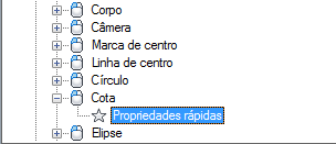

  1. Na guia Personalizar, painel Personalizações em <nome do arquivo>, clique no sinal de mais (+) ao lado do nó Ações de clique duplo para expandi-lo.
  2. Clique no sinal de mais (+) ao lado da ação de clique duplo que você deseja modificar para expandi-la.
  3. Selecione a ação de clique duplo.
    No painel Propriedades, as propriedades da ação de clique duplo selecionada são exibidas.
  4. Na caixa Nome do objeto, insira um nome DXF ou um dos nomes especiais de objeto usados para um objeto inserido.

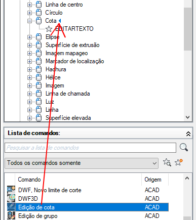

  5. Se você deseja substituir o comando atual atribuído a uma ação de clique duplo, arraste um comando do painel Lista de comandos para a ação de clique duplo no painel Personalizações em <nome do arquivo>.
  6. Clique em Aplicar.
