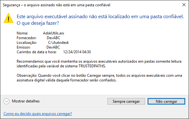

Durante o carregamento de um arquivo de programa personalizado que foi assinado digitalmente, o programa com base no AutoCAD ou no AutoCAD LT verifica a assinatura digital anexada ao arquivo. Uma caixa de mensagem é exibida, se a assinatura digital puder ser verificada, que permite ao usuário carregar ou não o arquivo do programa no ambiente de desenho.
A tabela a seguir descreve as condições que afetam as informações exibidas na caixa de mensagem após carregar um arquivo do programa.
A assinatura digital verificada e o arquivo ainda não foram alterados
Recomendado: O arquivo deve estar seguro para ser carregado, mas você desejará verificar se a origem do arquivo ele está sendo carregada pela primeira vez.
Solução: Carregar e usar o arquivo como esperado. Opcionalmente, confie no editor para evitar a caixa de mensagem no futuro para todos os arquivos assinados pelo editor.

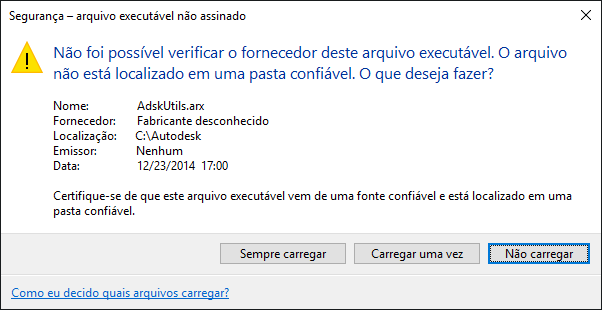

Não foi possível verificar a assinatura digital
Não é possível verificar uma assinatura digital pelos seguintes motivos:
  • O arquivo não está assinado ou foi assinado incorretamente
  • O arquivo não está assinado, mas o certificado digital para validar não está instalado no armazenamento “Autoridades de certificação raiz confiáveis”
Recomendado: Verifique a origem do arquivo e se o certificado digital usado para assinar o arquivo foi instalado.
Solução: Instale o certificado digital usado para assinar o arquivo no armazenamento “Autoridades de certificação de raiz confiável”. Consulte “Para importar um certificado digital” para obter informações sobre como instalar o certificado digital, se você ou sua empresa criaram o certificado.

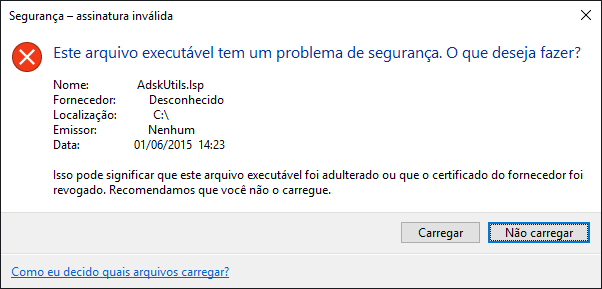

A assinatura digital é válida, como um resultado do arquivo que está sendo alterado depois de ter sido assinado
Recomendado: Não é possível carregar o arquivo.
Solução: Obter uma versão do arquivo que foi verificado e assinado. Consulte “Sobre como assinar digitalmente arquivos de programa de personalização” para obter mais informações sobre como assinar digitalmente um arquivo.
