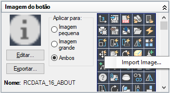

Importar uma imagem personalizada para a lista de imagens
  1. Na guia Personalizar, painel Lista de comandos, selecione qualquer comando para exibir o painel Imagem de botão.
  2. No painel Imagem de botão, clique com o botão direito do mouse na lista Imagens e clique em Importar imagem.
  3. Na caixa de diálogo Abrir, navegue para e selecione o arquivo de imagem que você deseja importar. Clique em Abrir.
    A imagem é adicionada na lista de imagens e no arquivo de personalização e pode então ser atribuída a um comando.

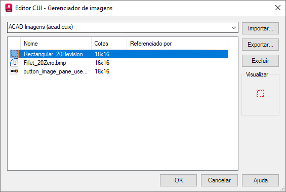

Importar uma imagem para um arquivo de personalização carregado usando o Gerenciador de imagens
  1. Na guia Personalizar, painel Personalizações em <nome do arquivo>, clique no botão Gerenciador de imagens.
  2. No Gerenciador de imagens, na lista suspensa Arquivos de personalização carregados, selecione o arquivo de personalização carregado no qual deseja importar uma imagem personalizada.
  3. Clique em Importar.
  4. Na caixa de diálogo Importar imagens, procure e selecione o arquivo de imagens que desejar importar. Clique em Abrir.
  5. Clique em OK.
Exportar uma imagem de um arquivo de personalização carregado com o Gerenciador de imagens
  2. No Gerenciador de imagens, na lista suspensa Arquivos de personalização carregados, selecione o arquivo de personalização que contém a imagem personalizada que deseja exportar.
  3. Na lista Imagens personalizadas, selecione a imagem a ser exportada e clique em Exportar.
  4. Na caixa de diálogo Procurar pela pasta, procure a pasta para a qual deseja exportar as imagens selecionadas. Clique em OK.
  5. Clique em OK.

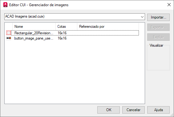

Excluir uma imagem de um arquivo de personalização carregado
  2. No Gerenciador de imagens, na lista suspensa Arquivos de personalização carregados, selecione o arquivo de personalização carregado que contém a imagem personalizada que deseja excluir.
  3. Na lista Imagens personalizadas, selecione a imagem que deseja remover e clique em Excluir.
  4. Na caixa de diálogo Confirmar exclusão da imagem do editor CUI, clique em Excluir imagem.
    Nota: A exclusão da imagem não pode ser desfeita. Antes de excluir uma imagem, é possível exportá-la primeiro para que você tenha uma cópia de segurança da imagem que pode ser importada novamente, se necessário.
  5. Clique em OK.
