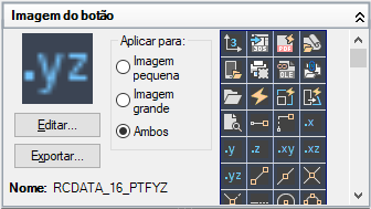

  1. Clique na guia Gerenciar painel Personalização Interface do usuário. Pesquisa
  2. Na guia Personalizar, painel Lista de comandos ou Personalizações em <nome do arquivo>, selecione um comando para exibir o painel Imagem de botão.
  3. No painel Imagem de botão, selecione uma imagem na lista de imagens que se aproxime mais da aparência da imagem que deseja criar ou selecione uma imagem existente para editá-la. Clique em Editar.
    Dica: Se você deseja iniciar com uma imagem em branco, selecione qualquer imagem da lista de imagens. Clique em Editar para exibir a caixa de diálogo Editor de botão e, a seguir, clique em Limpar.
