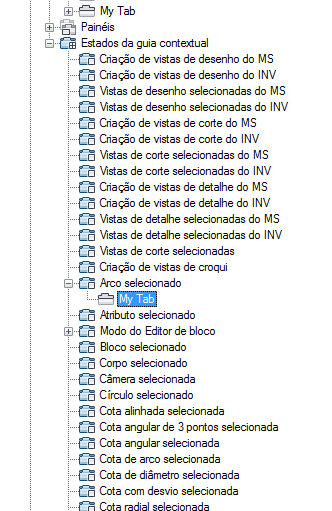

Para remover uma guia da faixa de opções de um estado de guia contextual

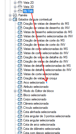

Atribuir uma guia da faixa de opções a um estado da guia contextual
  1. Na guia Personalizar, no painel Personalizações em <nome do arquivo>, clique no sinal de mais (+) ao lado do nó da faixa de opções para expandi-lo.
  2. Clique no sinal de mais (+) próximo ao nó Guias para expandi-lo.
  3. Clique no sinal de mais (+) junto ao nó Estados da guia contextual para expandi-lo.
  4. Arraste uma guia da faixa de opções do nó Guias para um estado da guia contextual da faixa de opções.
  5. Clique em Aplicar.

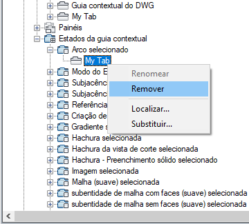

  2. Clique no sinal de mais (+) junto ao nó Estados da guia contextual para expandi-lo.
  3. Clique no sinal de mais (+) ao lado do estado da guia contextual que contém a guia da faixa de opções que deseja remover.
  4. Clique com o botão direito do mouse na guia da faixa de opções sob o estado da guia contextual e clique em Remover.

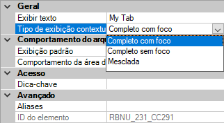

Definir o tipo de exibição contextual de uma guia da faixa de opções
  3. Clique no sinal de mais (+) ao lado do estado da guia contextual que contém a guia da faixa de opções para a qual deseja alterar o tipo de exibição contextual.
  4. Selecione a guia da faixa de opções que deseja alterar.
  5. No painel Propriedades, caixa Tipo de exibição contextual, selecione Completa ou Mesclada.
  6. Clique em Aplicar.
