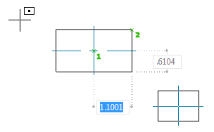

Pode ser selecionado um ponto inicial adequado (um canto, o ponto médio da base, o ponto médio da altura ou o centro do retângulo) e especificada a altura e a base usando a indicação de valores de distância na dica de ferramentas que exibe as cotas do retângulo. Também pode ser alterada a forma dos cantos e controlado se são desenhadas linhas de centro com o retângulo.

Especificar centro
Especifica o ponto central do retângulo como o ponto inicial.
Especificar outro ponto
Especifica um ponto de canto do retângulo.
